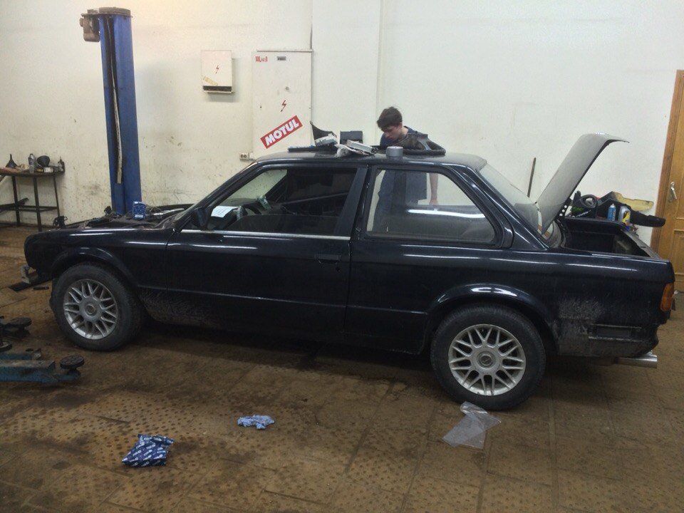

Всем доброго времени!
Ну в общем то сбылась мечта и вчера мною куплена отличная машина
Скрытое Вложение
Предыстория:
Итак купил я вчера машину, после 2-х месяцев поисков. Учёл все косяки красной, посоветовался и начал искать. Искал очень настороженно и скрупулезно. По большей мере надеялся на клубную машину, но ответа мне никто не давал порядка месяца, уже смирился, начал открывать авто.ру, авито, но как всегда там был один хлам. В один прекрасный вечер, от нечего делать полез смотреть бортовики и тут наткнулся на бортовик этой красавицы. Читал с "захлебом" и в конце учитал, что вроде как афтар думает продать красавицу, тут я не медля пишу - звоню и вуаля, договариваемся на выходные что бы ее посмотреть. Как все знают, дни тянуться капец как, когда чего то безумно хочешь... Приехали, посмотрели, все понравилось, но в каких то мелочах усомнился и решил поехать еще раз посмотреть ее с другом - е30водом. Все дали согласие на тех. состояние. Не раздумывая поехал отдавать задаток и только вчера все оплатил и теперь с нетерпением жду дня, когда машина переедет ко мне.
 Спасибо большое Артёму за то что согласился продать машину и чуть чуть подождал ;)
Пациент:
E30, 1984, когда то давно 316 с М10.
Кузов на 4++, где то аккуратно подварено, основные несущие элементы в целости и сохранности, гнили и ржавчины вообще нету, по дну так точно.
Зад дисковый. Амортики бил б4, пружины с занижением.
Салон прошлый хозяин не успел сделать, он полностью разобран, сидения от е36 купе, диван тоже, не нравится мне эта идея, поэтому в ближайшем будущем в планах Мотоспорты....
Комплектация с завода самая-самая бедная, в машине серьезно нету ничего :D

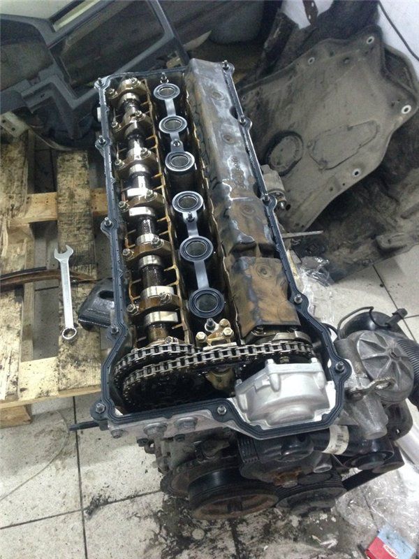

Мотор:
Стоит СВАП с е36 купе, M50B25 Vanos, мотор перебран и откапитален прошлым владельцем. Радиатор от X6. Рейка ГУР с е36. Выхлоп он варил сам, на 51 трубе, получилось красиво и тихо, ни каких прямотоков, ни какого колхоза!
+ перенос аккума в багажник.[/s]

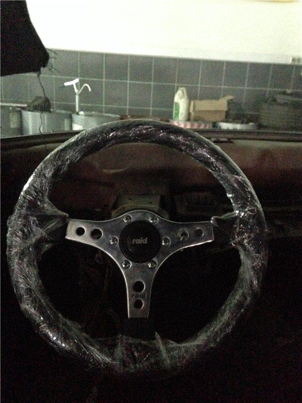

Руль - RAID. Пообещал уже отдать его хозяину обратно, как куплю Мт, ибо для него этот руль "памятный" :(
Остального просто не видел ибо в машине ГОРААААА запчастей и весь разобранный салон в салоне  :D

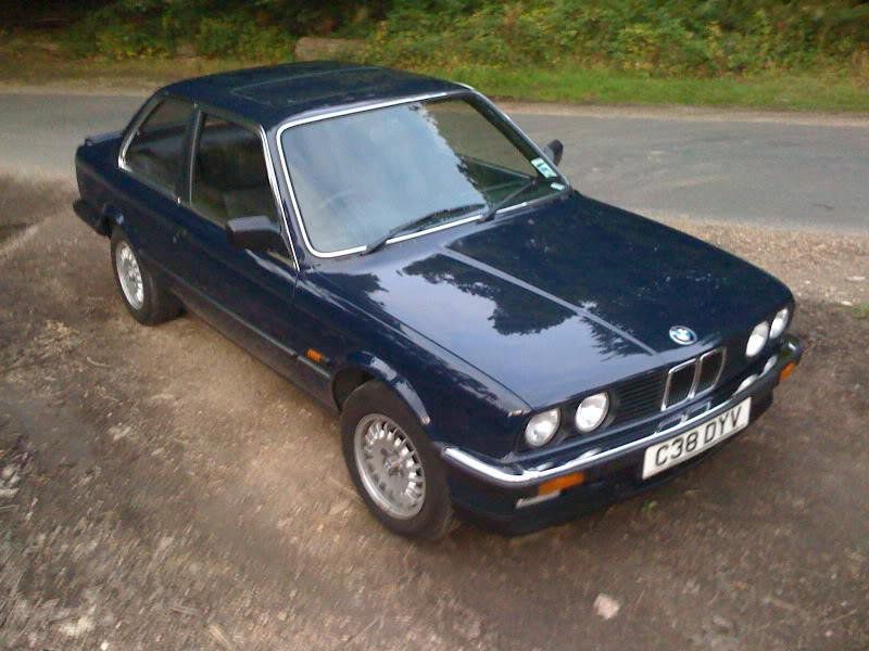

Черный цвет, родной синий. Никогда не любил черные машины, ведь на них ничего не смотрится (мое мнение), так тут еще и ШАДОУ ЛАЙН...

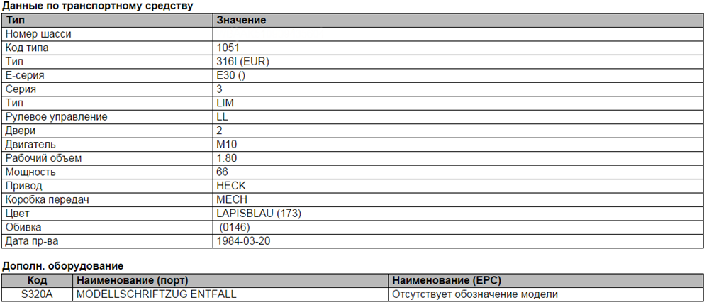

Вот ее родной цвет (Lapisblau 173):
Скрытое Вложение

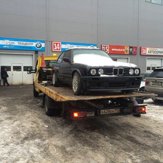

« Ответ #5 : 14 Февраля 2015, 19:27:53 »
Ну что ж, сегодня совершилось чудо, забрал машинку, кстати всем советую эвакуаторы  "АНГЕЛ", от горбунова до южного порта 2200р.
Скрытое Вложение
Еще раз спасибо Артёму.

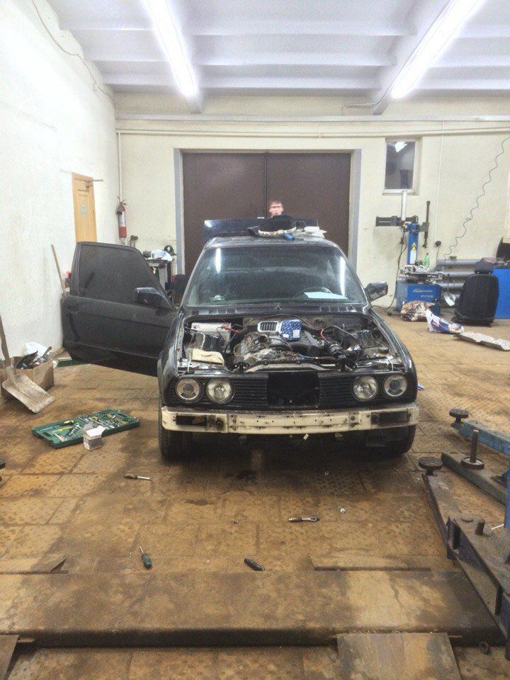

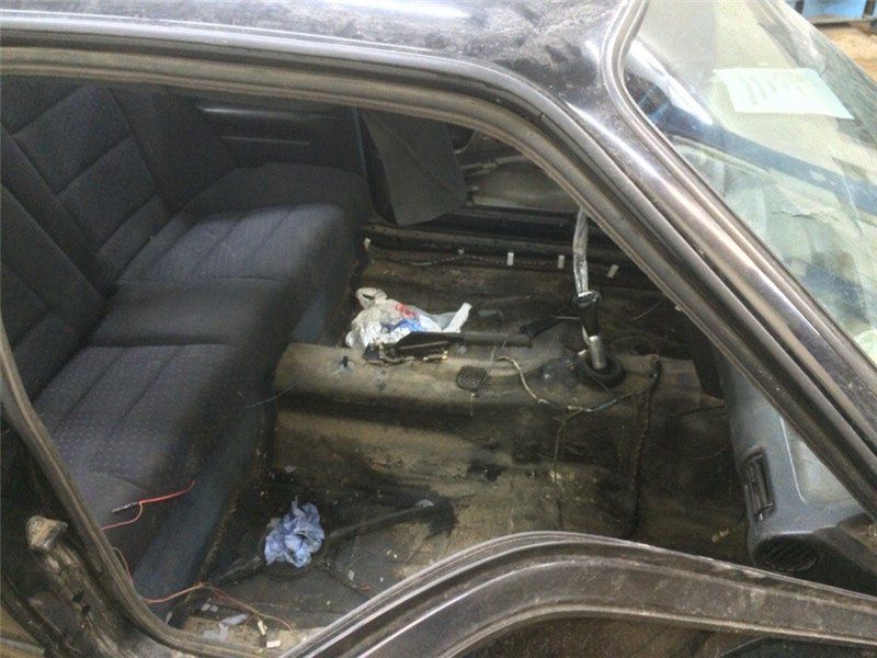

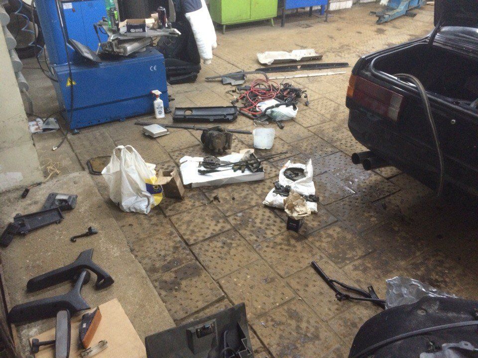

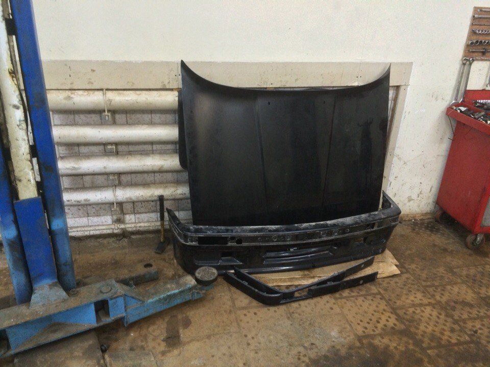

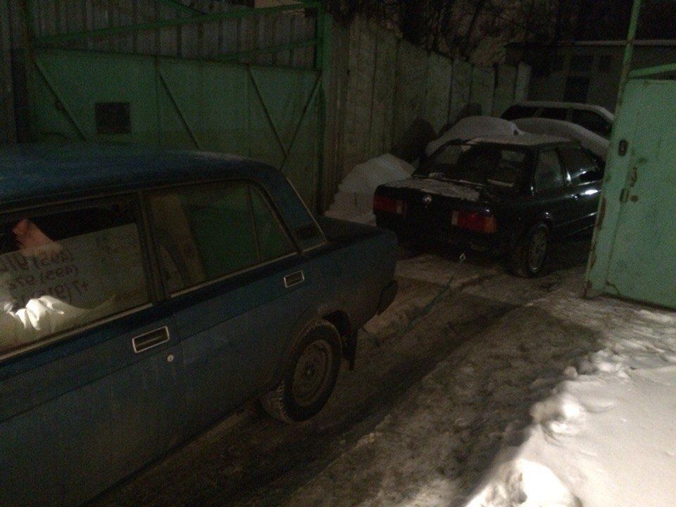

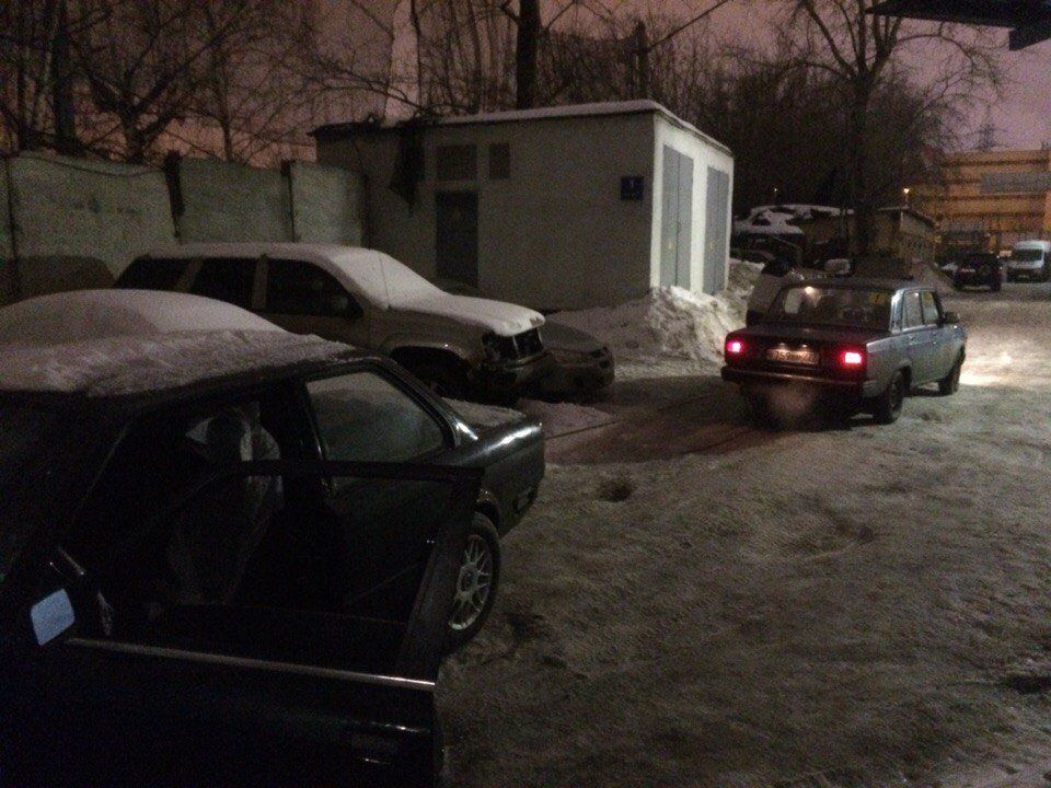

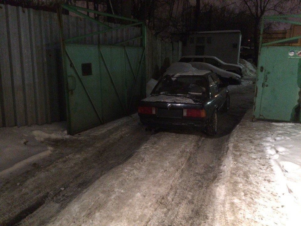

Доброе утро, ночка выдалась веселой, разбирал весь хлам, что был в машине...
Это ДО:
Скрытое Вложение
Машину днем привезли и пришлось оставить ее за воротами и только к вечеру выпала такая возможность. Машина не завелась, толи бензин кончился, толи замыкали насос не правильно, пришлось машину заталкивать....
Все начиналось очень мирно, решили вдвоем затолкать, мдаааа, скажу уж идея была самой худшей....
Скрытое Вложение
Ну что, затолкали в колею и машина просто отказывалась толкаться ... Нуууууу ок, обратно решили на горе тросе вытянуть ...
Скрытое Вложение
Вытянули и начали размышлять, как запихивать ее на территорию, СЦУКО, буксировочное ушко только сзади + колесо спустило почти до 0 одно ...
Разворачивали на маленьком пяточке, тонны мата и вечно рвущаяся веревка ...
Ну лан, остался самый последний вариант, затаскивать ее задом, 20 минут имения и вуаля)))
Скрытое Вложение
О ДААААА!!!!
Что то отвлекся я от темы секса ночью.
Как назло машина завелась около бокса, О ДААА, а нет, поработала секунд 30 и все, ну чо, колесо накачали и затолкали в бокс.
Уже демонтировали капот, ибо он отказывался поднимать сторону замка.
Скрытое Вложение
Конечно в первую очередь демонтаж МТ2, он и так хрупкий, а тут задеть случайно, отломать ...
Скрытое Вложение
Дальше пошла разборка салона/багажника, какой только фигни не нашел ;D и фару от Ф10  и бардачок от е36 и много всякой всячины, большая половина отправилась в мусор.
Скрытое Вложение
Просто оставлю это здесь.
Скрытое Вложение
Ну к 6 утра разобрали и отсортировали почти ВСЁЁЁЁЁ, о да.... Накинули капот и на улицу))
Скрытое Вложение
Вот и сказочке конец о проведенных выходных :)
Будем ждать следующих, а пока, подумаем с чего начать :-\

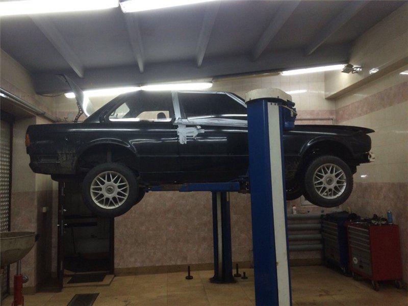

Добрый вечер!
Вчера добрался до машины ближе к ночи.

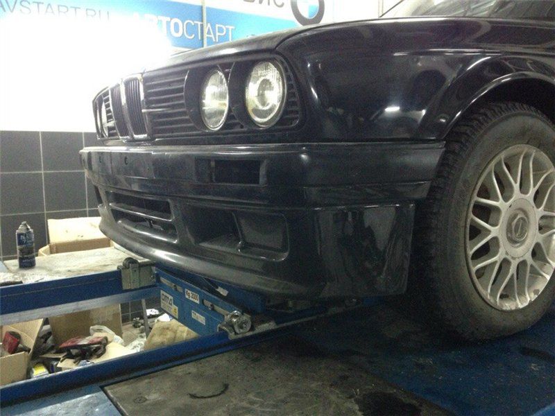

Загнал на подъемник и решил все затягивать, карбон говорил, что машина вся растянута.
Скрытое Вложение

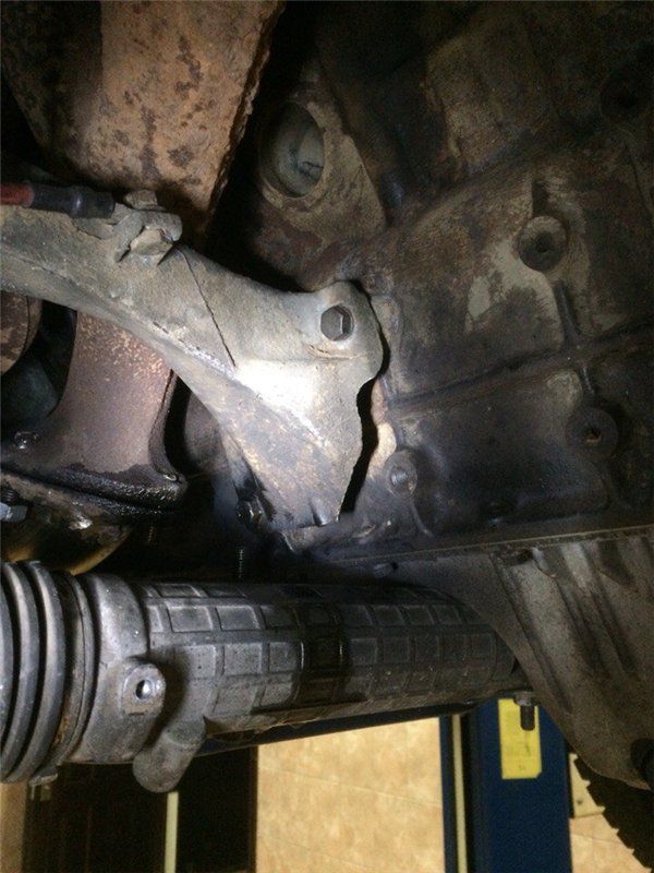

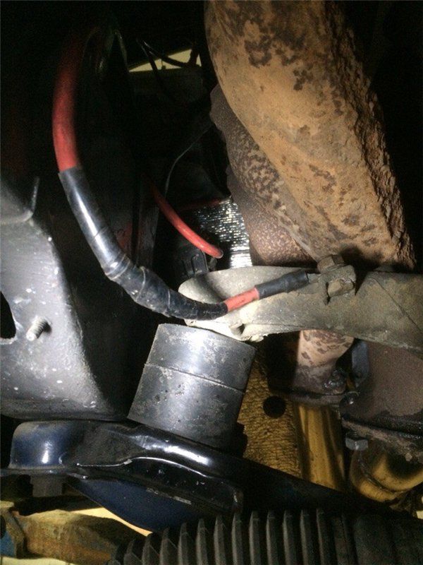

Начал с зада, когда дошел до переда, чуть чуть прифигел...
У одной лапы сломано крепление, подушки странные и мотор просто лежит на рейке :(
Скрытое Вложение
Подушки от 34?

« Ответ #13 : 17 Февраля 2015, 22:35:50 »
да похоже что от е34 подушки

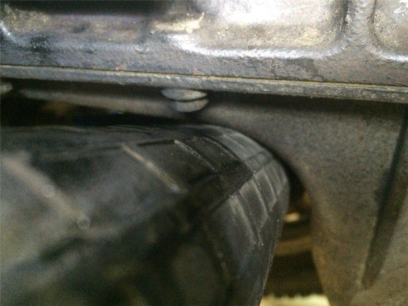

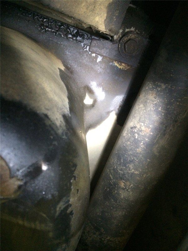

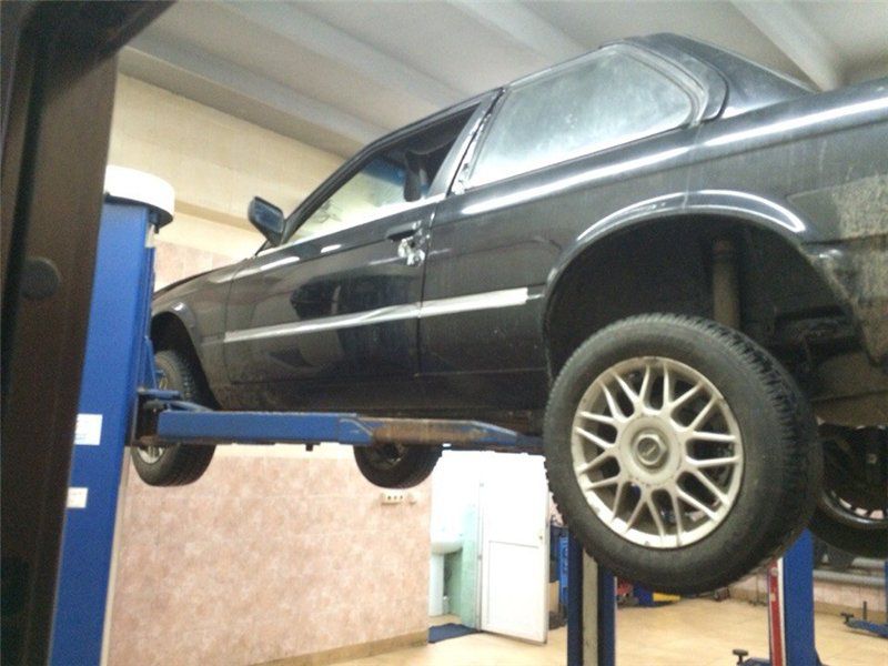

Не было желания вчера ночью что либо писать, ибо пришел к 2-ум часам. Ведро с болтами выехало из бокса и просто встало, еще и пружины выпали :o
Что обнаружено? Течет бак и капает на выхлоп. Ссыт где то над карданом :o
Скрытое Вложение
Кто скажет, какого куя рычаги выпадают на столько?
Скрытое Вложение

Скорее всего слишком длинный амортизатор.
  • е30 М10В18 седан>>M60B40
  • Сообщений: 2203
  • Репутация +145/-18
  • Локация: Краснодар
« Ответ #20 : 21 Февраля 2015, 23:04:14 »
+1
  • Сообщений: 792
  • Репутация +136/-135
  • Телефон: 89636576045
« Ответ #21 : 21 Февраля 2015, 23:24:58 »
Итог он не под тридцатку?

« Ответ #22 : 22 Февраля 2015, 11:55:09 »
Он под трицадку но не под пружины с занижением.
  • Сообщений: 792
« Ответ #23 : 22 Февраля 2015, 13:51:17 »
Причем тут пружины? Вопрос стоит про амортики и рычаги.
Вот первая тридцатка, так не вываливались рычаги.
Скрытое Вложение

« Ответ #24 : 22 Февраля 2015, 14:51:49 »
Подвеска скорее всего не причем, просто вылет у дисков неподходящий, и стоят скорее всего проставки толстые.
