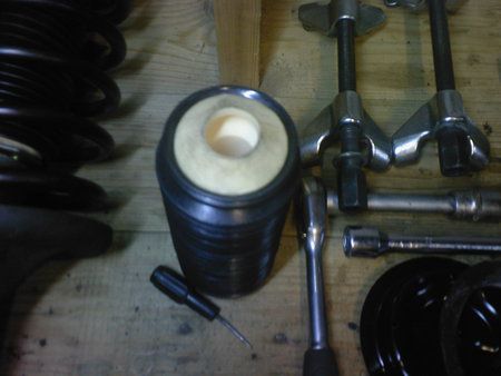

Заказал. Вместе с новыми отбойниками и оставшейся мелочевкой. Есть опасение, что как раз отбойник может на шток не налезть. Кстати вот что нашел:

« Ответ #6 : 11 Января 2008, 17:49:46 »
По-моему это вряд ли.
В любом случае - он мягкий, затолкаешь :) Вот если бы он в опору не влез - была бы проблема. Но этого не будет, если опора не noname.
У меня вот в опору lemfo:rder не встали пластиковые колпачки, которые закрывают подшипник - болтались и выпадали, пришлось заколхозить :(

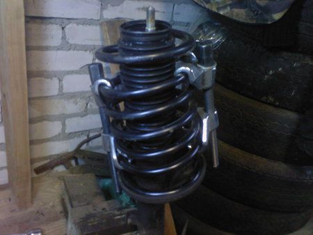

Все получилось: /go.php?l=aHR0cDovL3d3dy5jYXJzLWxvdmUucnUvcmVjb3JkLTc0Lmh0bWw=
По-моему что-то не так на этих фотках:
Мне кажется, отбойник должен стоять сверху, около опоры, а открытый конец пыльника должен висеть вниз, в сторону стакана (или, если установлена деталька, которая его там держит - не висеть, а быть закрпеленным, но у этой детали в ЕТК коммент "для супергрязных условий").
То есть, если я правильно понял картинки, отбойник будет у тебя постоянно ползать вверх-вниз по штоку амо, либо, скорее всего, застрянет где-нибудь посередине, и то место, где шток выходит из корпуса амо, будет на улице, без пыльника.
По крайней мере, по твоим картинкам я бы собрал это именно так..

« Ответ #10 : 24 Января 2008, 20:13:48 »
Так и есть. Собирал по схеме, но звучит логично...
Елки! Я понял, отбойник должен быть сверху, а заглушка на другой стороне. Буду разбирать. В материале написал в самом начале предупреждение, чтобы никто не повторил мою ошибку.
Огромное спасибо.

« Ответ #11 : 18 Февраля 2008, 12:27:51 »
Вобщем вот так в итоге все получилось: /go.php?l=aHR0cDovL3d3dy5jYXJzLWxvdmUucnUvcmVjb3JkLTk0Lmh0bWw=
