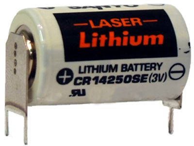

Окей, а куда собсна их паять, эти боторейки?

Вот на последней фотографии просматриваются +вые ноги оторваные от батареи. Этоам где на плате нарисован +. И соответственно где нарисован -, там должна быть минусовая нога батареи.
В оригинале они выглядят так
себе купил и поставил увот такие, они 3,6 вольта, взамен родных 3V. Работает отлично, остальное время покажет.

Отдача тока. Вроде 850мА у меня были аккумуляторы. Можно на 1000мА ставить вполне. Нашёл в Яндексе, 850мА ток.
http://sweetheart.quality.chinaqualityshoes.com/iz5597722-japan-sanyo-lithium-battery-cr14250se-r-3v-850mah-images.html
Тот же хрен, только в другой упаковке.

Это не отдача тока, а емкость, мАч - миллиамперчасы.
Т.е. хватит не на 30 лет, а всего на 25.

Последний вопрос, где их надыбать можно?
Я же ссылок накидал на aliexpress. Слава дал ссылку на батерейку с проводами. Хотя лучше брать с усами. Прям под впайку.

« Ответ #41 : 06 Марта 2015, 19:40:17 »
Мне в магазине радиодеталей сказали, что 3х вольтовые всего раза три заказывали... А вот 3,6 идут на станки с ЧПУ, и их скупают пачками по 10-20 штук. А тк я там частый посетитель, не думаю что мне будут преукрашать...
