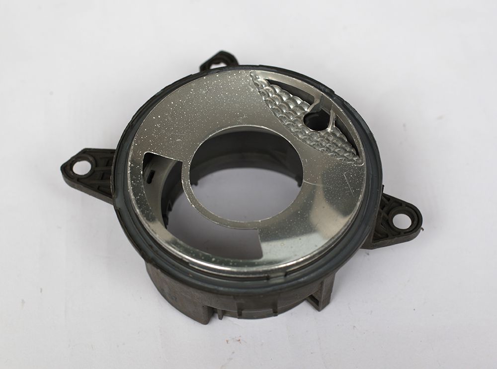

« Ответ #6 : 12 Марта 2015, 13:39:24 »
Отражатель под улыбку (со снятой линзой) - на улыбку светит впадинка с ребрышками.
Другой ракурс, наклейка на впадинке
Отражатель без улыбки - просто эллипсоидная поверхность
Серьезно тебе говорю, приколхозь под улыбку какую-нибудь мелкую говнопротивотуманку, выведи провода, получится ДХО, будешь его днем включать вместо ближнего света - сильно продлишь жизнь отражателю ближнего света (хотя безулыбочному отражателю уже наверняка тыща лет и он мертвый..)

« Ответ #10 : 12 Марта 2015, 15:51:51 »
Впрочем, если выступ есть, то лучше светиться оно не будет в любом случае. Там в этом выступе как бы небольшое зеркальце, в которое под определенным углом видно лампочку. Если лампочка включена, в эту сторону оно будет немножко светить. В другие стороны будет светить только всякими "брызгами", отраженными по нескольку раз от внутренних элементов лампы и ребрышек.

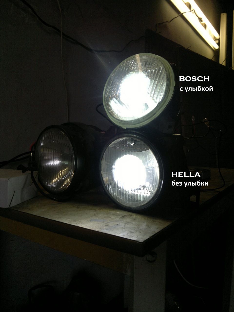

« Ответ #11 : 12 Марта 2015, 18:13:45 »
Оптика депо, если что. Т.е. отражатель пластиковый. Местами подзатасканый конечно, но в целом отражатель живцеларёл.
Светит аналогично как на этом фото:
  • Touring 88'
  • Врос в е30
  • Сообщений: 16333
  • Репутация +10526/-59
« Ответ #12 : 12 Марта 2015, 18:21:19 »
На фотке снизу, судя по всему, полная жесть - стекло от первопереходной рефлекторной фары (!!), маска с улыбкой, отражатель без улыбки, а то и вовсе от рефлекторной фары, да еще и ксенон вколхожен!! :)
  • Сообщений: 47
  • Локация: Kiev
« Ответ #13 : 12 Марта 2015, 20:56:06 »
Суть в том, что светит аналогично. Могу даже для пруфа щёлкнуть свой отражатель.

Щелкни. Только смотри на него прямо спереди, лучше даже чуть снизу. А еще лучше - поставь перед фарой кусок бумаги - увидишь, где из фары сколько выходит света.
Но я все равно не понимаю, чего ты хочешь. Если отражатель под улыбку, дырка-улыбка в маске есть, то вот так вот оно будет светить, ни больше, ни меньше.

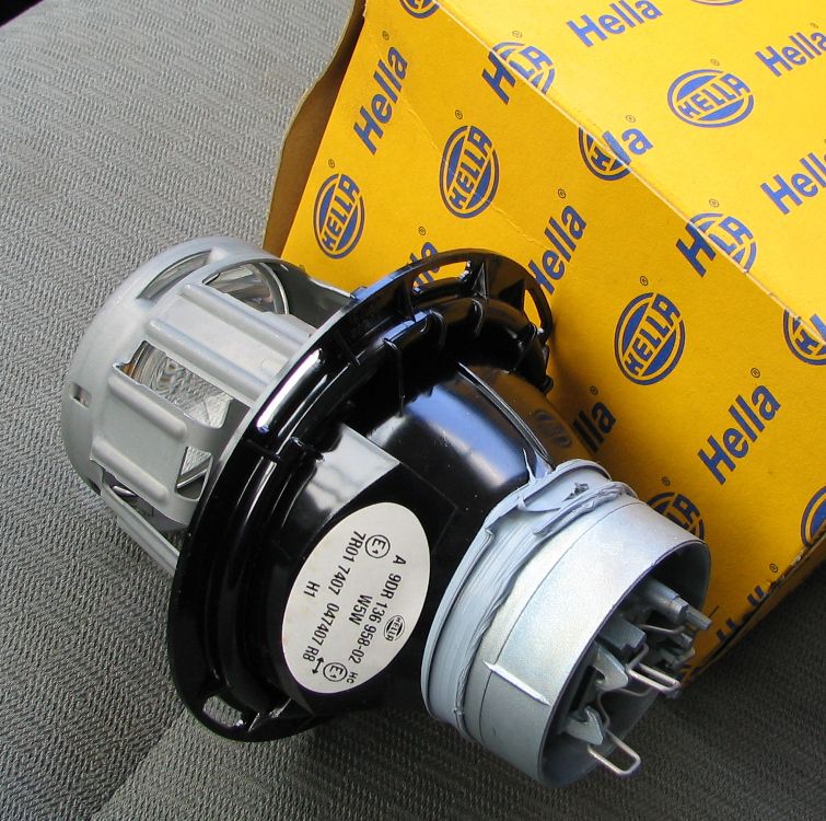

Стало интересно. Достал из коробки фару Хелла (абсолютно новая), вставил лампу и стал светить на стену. Когда прикрываю рукой улыбку, становится чуть меньше света, который бы попадал в ближнюю зону.
  • Врос в е30
  • Сообщений: 16333
« Ответ #17 : 14 Марта 2015, 14:45:35 »
Прикрой рукой линзу и увидишь, что за свет излучает улыбка.
  • Сообщений: 1611
  • Репутация +119/-7
  • Возраст:56
« Ответ #18 : 14 Марта 2015, 19:31:33 »
Чёта да, с этим я лоханулся. Провел опыт второй раз: улыбка источает примерно 15-20% общей интенсивности света, светит вниз от галки равномерным прямоугольником.
