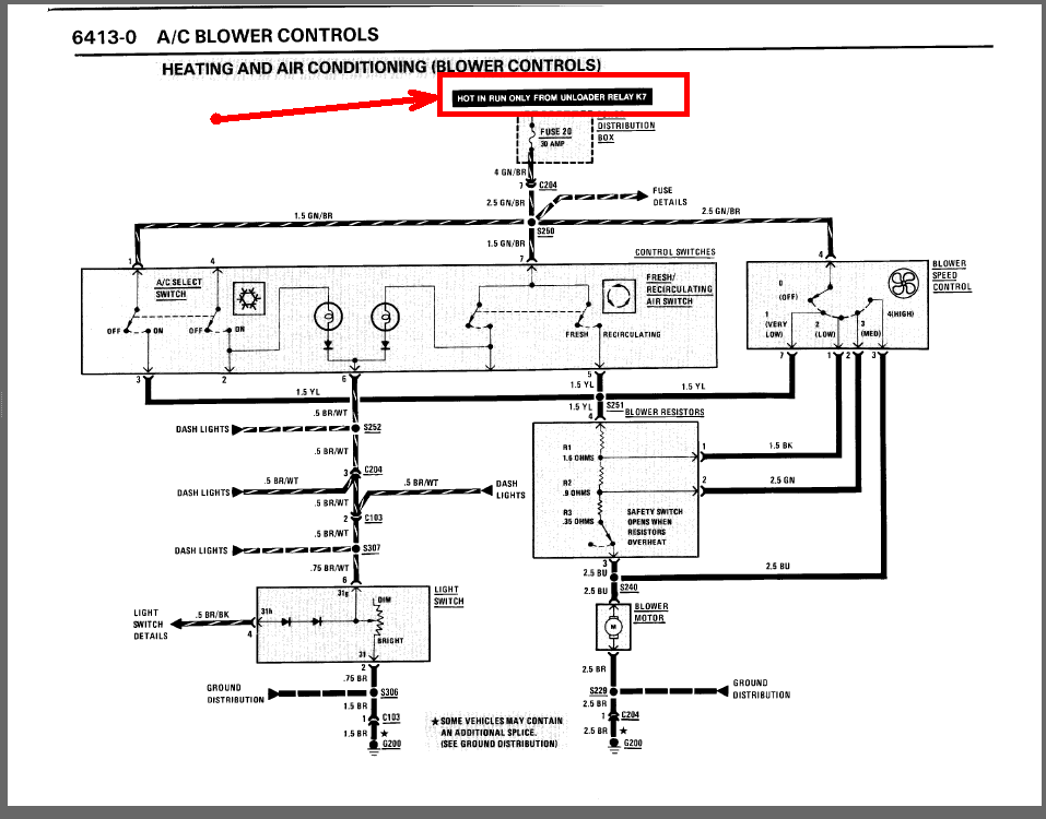

выдернул все, печка работает без зажигания
Этого не должно быть чисто технически, потому что
На картинке явно написано, что питание печки идет с разгрузочного реле K7. Нет реле - нет и питания печки. Ни при каком зажигании.
Следует распутать этот клубок. Думаю, там же найдется проблема зеркал.

раз печка работает Без реле значит замыкает провод, всего скорее это Зелёно белый, или зелёно чёрный. Может и вмрямь или постоянно подогрев зеркал включен (из-за замыкания) если печка говоришь что работает то в этом случае будет работать подогрев зеркал!
Я сделал бы так.
Отсоеденил бы моторную косу, приборку, (она тоже чуть жрёт) сигналку, магнитоллу, подкинул амперметр и по одному начал вставлять предохранители, как только амперметр показал значит вот чтото включилось, смотрим что заработало и что должно работать, так по крайней мере узнаешь что с чем закоротоло и по цветам легче искать будет.
