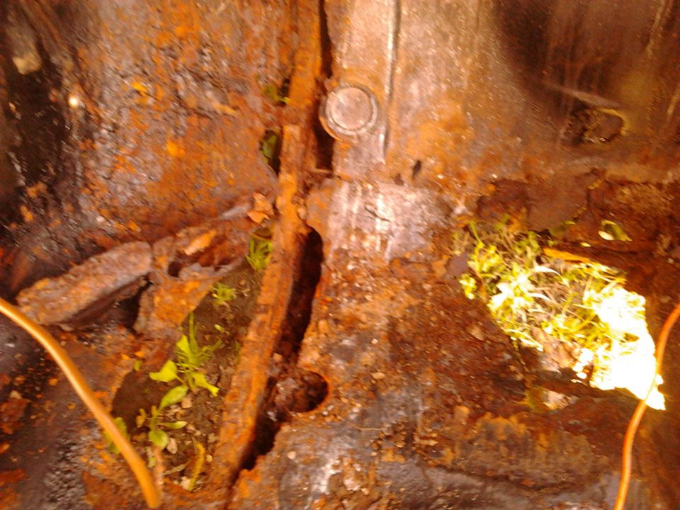

  • Сообщений: 90
  • Локация: Витебск
« Ответ #12 : 14 Марта 2015, 18:38:42 »
немного фото
  • Врос в е30
  • Сообщений: 16333
  • Репутация +10526/-59
« Ответ #13 : 15 Марта 2015, 15:13:57 »
Ну да, если мордой вниз, то вода может и стоять в месте изгиба, сливов там нет, иначе в них будет лететь все из-под колес. Ищи дырки, машину на зиму ставь горизонтально :)

  • Сообщений: 32751
« Ответ #15 : 16 Марта 2015, 10:09:32 »
Я бы советовал внимательно осмотреть место в районе блока предохранителей, стык крыла с кромкой планки лобового и всё вокруг. Вполне может быть, что скопление осадков на лобовом стекле стекли вниз на полку под предохранителем и дальше на лонжерон и внутрь.
