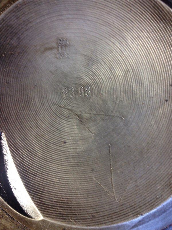

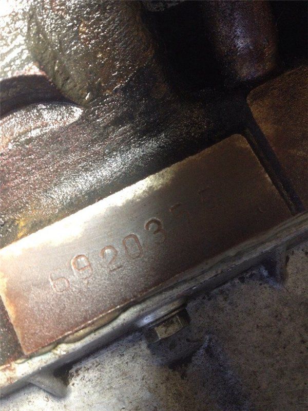

как узнать какой блок стоит?
номер 6920355
двигатель м20
« Последнее редактирование: 14 Марта 2015, 14:53:39 от dimik151

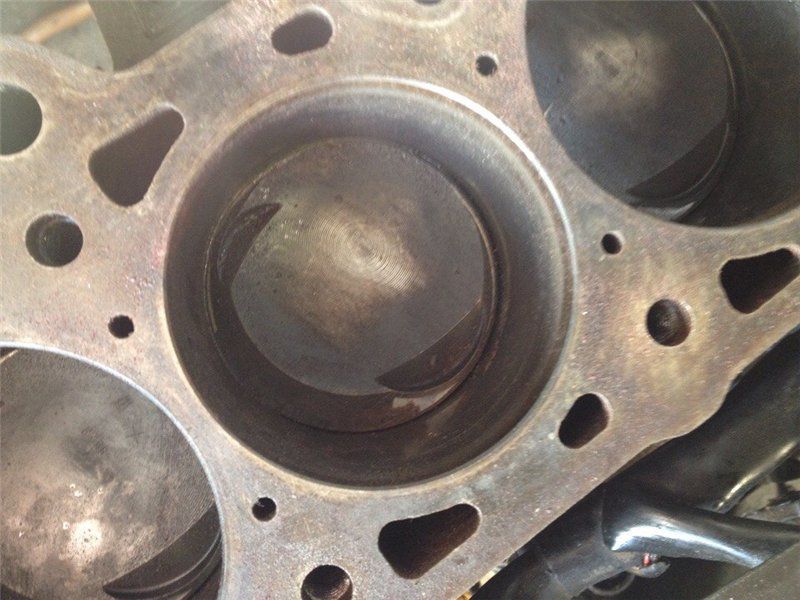

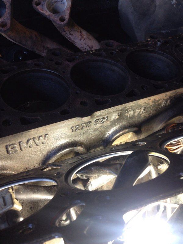

вот больше фоток
  • BMW E30 M20B25

« Ответ #3 : 14 Марта 2015, 19:15:15 »
Диаметр поршня (стандартный):
  – М10
88,97
  – М20:
     • В20
79,98
     • В25   83,98
  • E30,M20B20,Coupe,был грёбаный"JETRONIC"теперь "Motronik"..->разбили(пересыпал всё в "новый"кузов 86г.)
  • Сообщений: 66
  • Локация: Russia
« Ответ #4 : 14 Марта 2015, 19:17:37 »
  – М10
88,97
  – М20:
     • В20
79,98
     • В25   83,98
то бишь блок 2.5? и помойму на 2.7 тоже 84 поршень
как различить?
  • BMW E30 M20B25
  • Сообщений: 196
  • Репутация +2/-0
  • Локация: Kazakhstan. Almaty
« Ответ #5 : 14 Марта 2015, 19:39:36 »
на в25,ход поршня 75мм,на в27 81мм,но как это промерить я если честно хз))) :)
  • Сообщений: 1611
  • Репутация +119/-7
  • Возраст:56
« Ответ #6 : 14 Марта 2015, 19:46:07 »
Линейку в цилиндр сунуть и все, 75мм и 81мм не перепутаешь. Совать в тот цилиндр, где поршень находится в НМТ.
  • Сообщений: 5581
  • Репутация +153/-108
« Ответ #7 : 14 Марта 2015, 20:35:47 »
это м20б25
