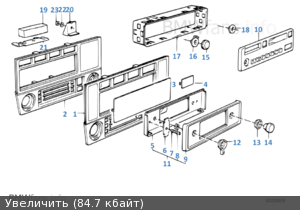

Так есть этот кронштейн, прям на печке. А сзади любой магнитолы многих магнитол есть болт для закрепления попы.
А тут детали 19, 20, 21, 22, 23. Деталь 19 это пористый материал.

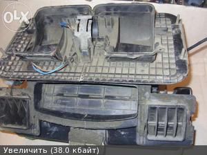

Во-во, там кронштейн втыкается в две щелочки на пластике печки, из железки 2 или 3мм. И болт у многих магнитол сзади есть. У магнитол в комплекте еще бывает резиновая пипка на этот болт, видимо, чтобы ей упираться в дно отсека.

Если не ошибаюсь кронштейн есть только на толстомоторной печке.
  • Врос в е30
  • Сообщений: 16333
  • Репутация +10526/-59
« Ответ #10 : 16 Марта 2015, 10:38:58 »
У меня печка была тонкомоторная.
  • Сообщений: 1611
  • Репутация +119/-7
  • Возраст:56
« Ответ #11 : 16 Марта 2015, 10:50:58 »
У меня тонкомоторная и кронштейн есть.
  • Сообщений: 32751
« Ответ #12 : 16 Марта 2015, 11:32:50 »
Надо будет посмотреть. Но не помню что-бы у меня на тонкой был кронштейн. Может правда уже и забыл. :)
