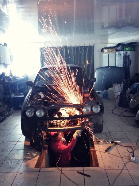

« Ответ #7 : 18 Мая 2015, 22:55:15 »
Жирный от супры нормально встает! Джей будет доволен
если лонжероны попилить
  • JZЕ30, 2JZGTE, 1985
  • Сообщений: 74
« Ответ #8 : 10 Июня 2015, 13:35:08 »
угу) что и происходит на фотке))
