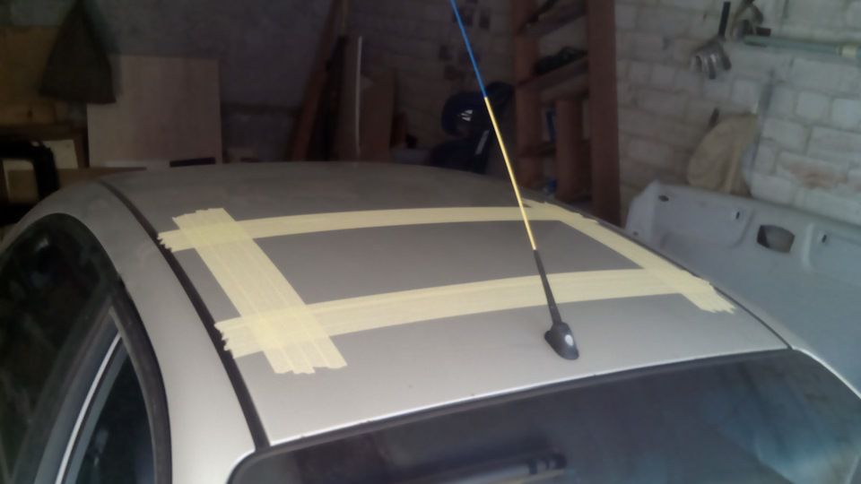

« Ответ #1 : 24 Марта 2015, 17:31:59 »

« Ответ #2 : 24 Марта 2015, 18:07:24 »
тогда уж лучше заварить его нах :D, а я серьёзно спросил, может кто то кто-то ставил от чего то чего-то
