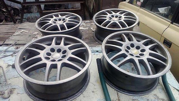

предлагают эти диски, 17, 7ширина, 35вылет, стоит брать? 10тыр просят. мошть у кого стоят такие или очень похожие??

ну и какой размер резины брать для 17колес, чтоб не шоркало и не цепляло, или это полюбому будет чонить тереть?

Ниче так на вид! Вылет великоват

ну если поставить проставки 10мм, вылет получится уже 25, впринципе норм стоять должны?
спереди 51стойки со стоковыми вентилируемыми тормазами..

Проставки не самое лучшее.. Надо примерить на авто

а рядом иж комби стоит, наверно с него эти диски сняли  ;D
А вон смотри, зеленые ручки от тачки видны! Мож с нее, как думаешь?

 дыр под болты столько что сыр напоминают ;D ;D ;D ;D

по теме - а разве на родных штампах не такой же вылет? et35?
Имеет смысл пАра значений вылет и ширина диска. Просто вылет ни о чем не говорит...
Стандартная штамповка R14 имеет вылет 35мм, но и сам диск неширокий - 5,5J. "Родные" диски-паутинки (5-й стиль) имеют размерность 7Jх15 ET24. Сам диск шире (7 дюймов) и его приходится маленьким вылетом (24мм) выдвигать наружу, что бы колёса не цепляли внутренности арок и детали подвески.
В данном случае, диск будет на 11мм (0.4'') ближе к деталям подвески и тормозной системы. Это, скорее всего, приемлемо, но шины придётся ставить не более 205/45 R17. В противном случае, шина может цеплять арки при рулении.
