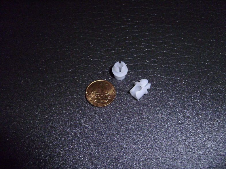

Перебираю тут печку, и в процессе разбора развалились две маленькие пластмассовые хреновины (от старости уже видимо). Несмотря на наличие  оригинальных номеров на всех внутренних деталях печки, схемы с обозначением всего этого в каталогах сейчас нет  :((а была, наверно, такая когда-то). Вообщем, рылся в каталогах, и нашел только в кондейной печке, нечто (как мне показалось) подобное. Решил рискнуть и заказал.
Вот на этой схеме деталь под №13 Скоба 64111372638
Ну, короче, угадал :). Приехало вот это:

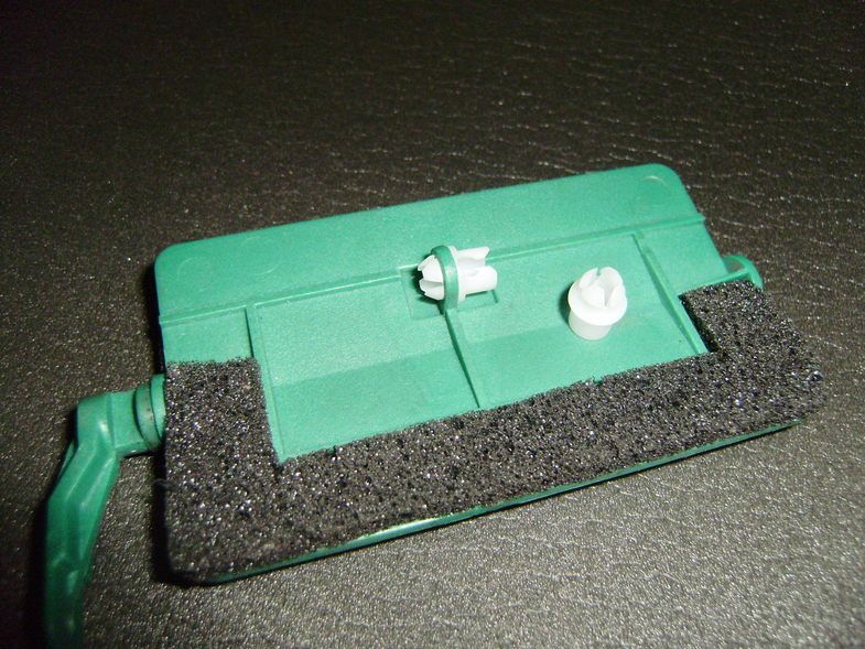

А нужны были вот для этого:
  • BMW E30 318i coupe M10B18 1983 K-Jetronic серебряная пулька
