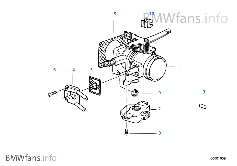

А еще у меня вот что однажды было: после манипуляций в районе дроссельной заслонки и ДПДЗ возникли повышенные обороты. Поначалу ничего не нашел. А оказалось вылетела со своего посадочного места бобышка, которая сопрягает трос педали газа с механикой дроссельной заслонки. Она должна вщелкиваться в пласмасску на тяге. (пластмасска - деталь на картинке под номером 1, маленькая, вверху). Вот, она вылетела и заслонка приоткрылась.
