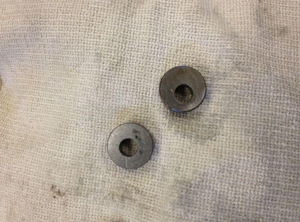

« Ответ #5 : 30 Апреля 2015, 19:36:20 »
У тебя не хватает по причине того что поставили вверх ногами. Даже если клапан расклепан, регулировки все равно должно хватать.
Сереж, как эксцентрик можно поставить вверх ногами?
Я например встречал такие эксцентрики на одной ГБЦ, которые были совсем хреновые эксцентрики, дырка просверлена почти по середине!!!
Так что топик стартер, стоит снять его и посмотреть на него!
Зы Зас по ищу, даже фотка была!

« Ответ #7 : 30 Апреля 2015, 22:51:56 »
нашёл фото!
ps Серег, я один хрен не понял))) Завтро прочту на трезвую голову)))

« Ответ #8 : 30 Апреля 2015, 23:37:42 »
На фото отчётливо видно, что на нижнем эксцентрике просверлено отверстие ближе к центру. Получается, что эксцентрики разные бывают.

« Ответ #9 : 01 Мая 2015, 09:09:32 »
Еще раз повторяю что можно перепутать местами, отверстие для регулировки получается в другом месте и эксцентрик не поворачивается больше, а руками его не подвести. Эксцентрики не бывают разными.
