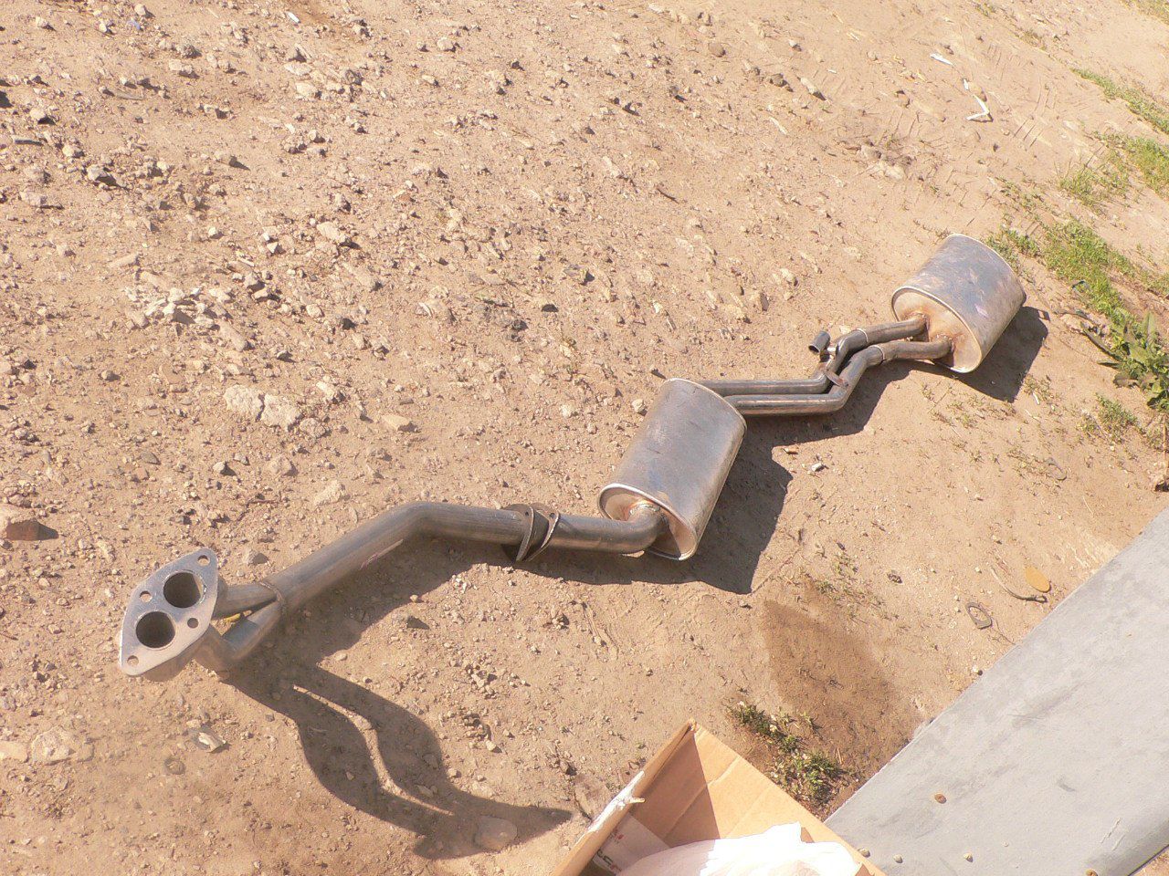

Выхлоп пришел в негодность,поэтому решил заменить. Посоветуйте хорошего изготовителя ВСЕЙ выхлопной системы для е30. И обязательно ли брать штаны,среднюю часть и конечную от одного производителя? И очень важно какой производитель делает конечную часть глушителя,как на фото? А то круглые стремные очень.

круглую заднюю банку делают только наши - кажись Atiho. Все остальные из доступных - Бозал, Полмостров, Asso заднюю банку делают эллептической. Полмостров резонатор делает с косынками усиления, что ОЧЕНЬ ценно. Геометрия, правда, у них гавно, но в целом прилепить можно. Только поуродоваться придётся, пока всё совместится как надо, чтобы не висело или об кузов не билось
Ну не знаю на счет того,делают ли Bosal заднюю банку эллиптической формы,просто на экзисте смотрю фотки банок все производителей и у всех нарисована круглая..

Хм-хм... Подумал... Вспомнил... Ну да. На М10 все банки круглые. Эллептических не делает никто. Это резонаторы бывают разные. Эллептическая как раз у меня была Атихо и я очень обрадовался, когда она развалилась наконец. А сделала это она быстро.
А где эллиптическую то найти можно?)

а посмотри банки от 324 дизелей, только стык с резонатором побольше будет
Да,от 324 есть эллиптический там) Но как соединить его с резонатором тогда?
вот так

Эххх,а хотелось бы без сварки обойтись

http://etk.bmwsar.ru/detailsd/47279/19890500/M/L/18/18_0195#item_2  в дизеле вылпоп вот такой ,
там всего один шов. Штаны с резонатором сварить. Остальное все по штату становится

И еще скажите пожалуйста какой лучше фирмы брать штаны и резонатор? Bosal или Polmostrow?
у полмострова на штанах неправильный изгиб. Его не бери
