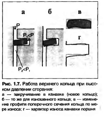

    Меня смущает, что новые кольца были поставлены в старые поршни. Я читал книгу (Изд. За рулем, 1999 автор Хрулев). В ней было указано, что за тысячи км кольца и поршни образуют приработанные пары. Заключается это в определенной деформации колец и поршней в местах соприкосновения. Поэтому простая замена колец дает временный приход, чтобы клиент мог уехать из сервиса. Здесь, получается, даже временного прихода не было.
    Картинку нашел:
    НАпоследок задам вопрос: когда дымит-то? При разгоне или после того как машина поработает на холостых, а ты как газанешь!
    Картинку нашел:
