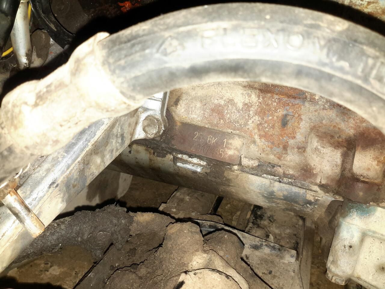

ГБЦ, судя по номеру, от м20в27ета. Если я ничего не путаю...
Получается, это штатный м20в27ета, на который зачем то поставили джетрон. Так чтоли?
блок м20в25

блок м20в25
но ведь там, ход поршня больше чем 75мм,не меньше 80мм точно.Выходит  колено там точно,не 2.5 а больше!?

колено ЕТА,ты же измерил.

блок м20в25
в ета блок разве не 2.5?
  • Сообщений: 32751
« Ответ #5 : 15 Мая 2015, 11:55:42 »
Блоки одинаковые, разные только коленвалы, шатуны (135 - Б25 и 130 - Б27), поршня и головы, на поздние Б27 стьавились головы Б25 с другим распредом, но их очень мало.
  • Сообщений: 8135
  • Репутация +597/-76
« Ответ #6 : 15 Мая 2015, 12:43:57 »
я про тоже - блок у 2.7ета и 2.5 одинаков, разное колено.
В случае с Хулиганом, у его двигла 2.5 блок, потроха от 2.7ета, башня от ета, система управления Джетроник.
Значит, это типичный еташный двиг, на джете...

в чем вопрос-то?
самое простое - посмотреть на блоке модель двигателя. 256 - это 2,5 литра, 276 - это 2,7 литра. потом уже смотреть что там наколхозили относительно оригинала

в чем вопрос-то?
так блоки у 2.7ета и 2.5 разные или нет?)
по фото выходит что блок 2.5, но колено(со слов хозяина) - 2.7

ну если выбито 256, то блок однозначно 2,5
другой вопрос - что там из потрохов напихано
по моему мнению блоки одинаковые. был опыт сборки нескольких моторов (полноценных 2,7i) - собирали и на блоке от 2,7ета и на блоке 2,5 - разницы я не заметил.
НО! где-то читал мнение, что высота блоков может отличаться на 2 мм

блоки одинаковые,но надписи разные,как уже написали выше.Именно поэтому на этом моторе блок от м20в25,коленвал и ГБЦ-ЕТА,питание Джетроник.Тоже слышал про разницу в высоте блоков,но ни разу не видел) поэтому отношусь как к мифу)
то есть, кто-то когда-то пытался собрать 2.7 на блоке 2.5, поставив туда гбц от 2.7ета и запустив все это на джете :)
сильно...
сильно...
Ну типа того)
