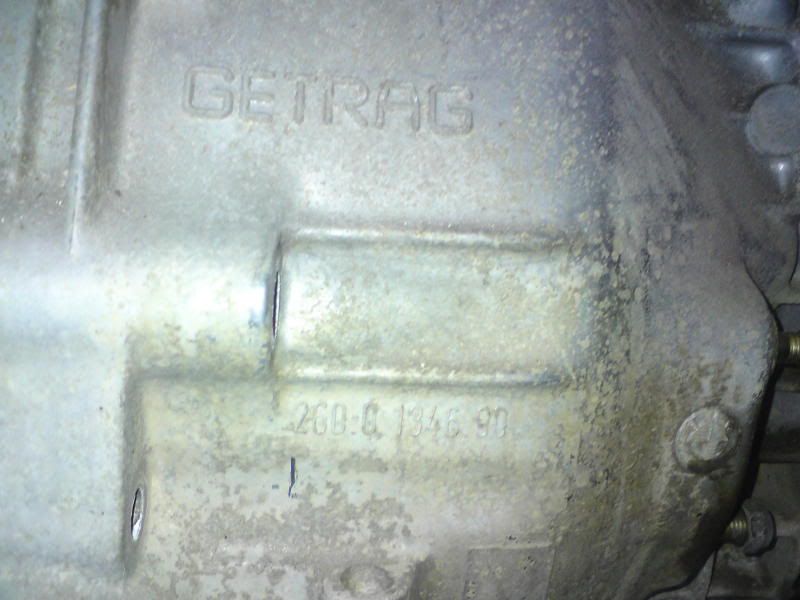

А коробка у меня Getrag, но я не нашел номер модели...где он может быть?

в зависимости от типа, где угодно. Ищи подобные номера
