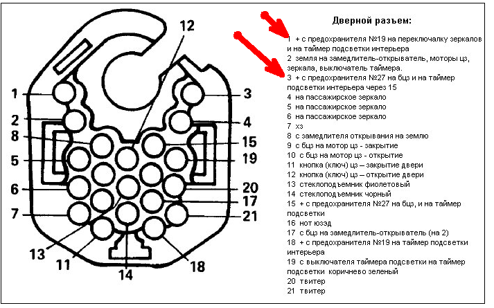

Красно-черный провод действительно, идет в дверной разъем. Их туда заходит аж целых два, с одинаковым смыслом - силовое питание для подогрева личинки замка и подогрев зеркал.
Разъем доп. аксессуаров находится в ногах водителя. Он большой, самый большой, наверное. Квадратный. В нем много пустых гнезд.
Наконечник можно заказать, но это будет стоить очень недешево. Если есть доступ к донорской проводке - лучше срезать оттуда все необходимое.

« Ответ #4 : 23 Июня 2015, 12:24:17 »
Смотри, что нашел у себя:
Красными стрелками показано, куда должны подходить красный/черный провода.

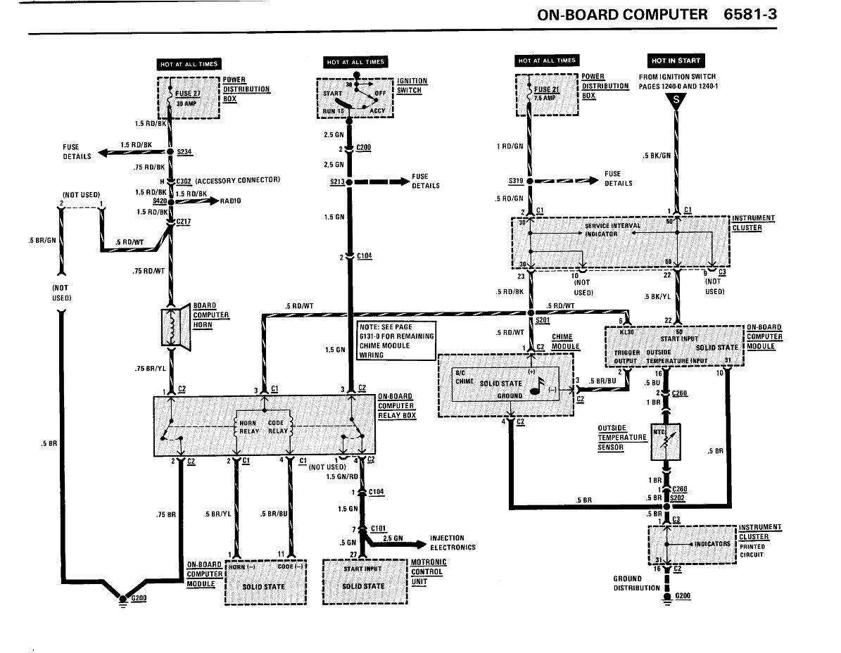

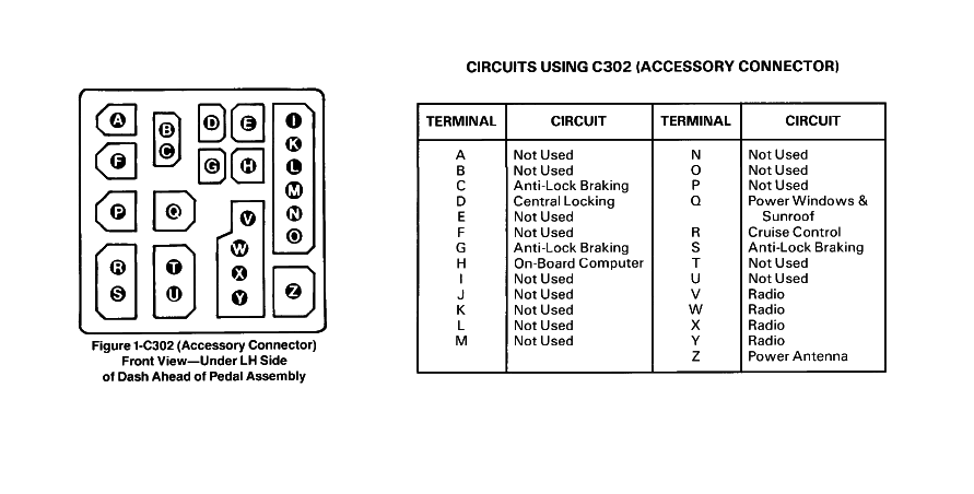

Вот оно как оказывается. Не зря в EBA ссылались на разъём БК. Soundsystem и БК работают в паре от одного провода.Теперь нужен номерок разъёма для питания БК.
  • 316i Е30
« Ответ #6 : 01 Июля 2015, 10:10:59 »
Они не работают в паре и их работа не зависит друг от друга. Просто питание на иммобилайзер БК и его сирену (но не самого БК), и питание на аудиоусилитель подключается к одному и тому же пину (Н) разъема доп оборудования С302
  • Сообщений: 32751
« Ответ #7 : 01 Июля 2015, 10:34:01 »
Так это всегда с разъёмом доп оборудования - там многие вещи вставляются в один разъём. Та же антенна и постоянное питание ЭСП...
