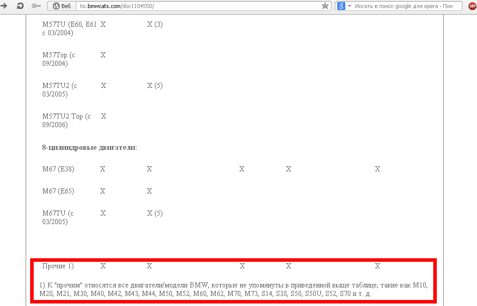

Если прокрутить документ вверх, там станет понятно, что первый крестик применимости обозначает масло Longlife-04, в соответствии с приложением 4.
http://tis.bmwcats.com/doc1104545/
А уж в этом приложении - на любой вкус: 0-40, 5-30, 5-40
Кстати, я обманул ТС: 10-40 в этом списке не значится, хотя для лета вполне подойдет. Но это уже мое частное мнение.

vitko - не читай новые мануалы на ночь... Завод давно забил на старые вёдра и рекомендации по маслам и прочим расходникам они зачастую меняют не смотря на на те самые сноски про прочие двигатели.
30 слишком жидкое для этих двигателей и его будет сжирать много а толку будет мало.

Обьясните мне уважаемые  знатоки - форумчани  такое противоречие , книга по ремонту и эксплуатации гласит от масле от 10/40 по 20/50а тис рекомендует 5/30,5/40 и тд.а в экзисте находил и 10/30 ????? :-\ :-\ :-\ ??? ??? ??? ???
