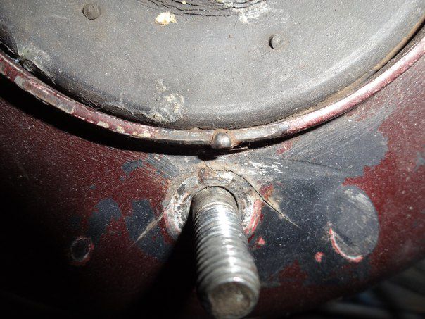

Всем привет
-подскажите из за чего может происходить подобное? я купил недавно авто, могу лиш сказать стоит самодельная регулируемая распорка. второй стакан такой же заваренный но там в районе 2х шпилек, на этом одна внутренняя.
-проварить сверху и будет достаточно? косынки связывающие стакан и крыло будет варить, но может еще как то по хитрому обварить или проварить данные трещины???
спасибо

Стакан раньше был темно-серый? Морда с другой тачки, что ли?
Вероятно, вся распирательная мощь распорки уперлась в эту шпильку, а распереть стаканы за дырочки не получилось... поверх этой трещины можно положить гайку и приварить уже ее, это может помочь отодвинуть появление следующих трещин. Еще я бы померил расстояние между центрами опор и посмотрел, как поживают "откосы", крепящие внутреннюю часть чашки к лонжерону.
Кстати, судя по трещинам в резине, опоры мертвые, это могло быть одной из причин трещин.

Засверлить трещину, что бы дальше не шла. Тонким сверлом. Снять фаску с трещины и заварить полуавтоматом, потом все зашлифовать, зачистить до чистого металла, обработать сварочным грунтом и сверху сделать усилитель из куска металла и все это обварить как следует

Пружины от трактора не поставил прошлый хозяин? Могут и пружины от е34 стоять, не той что нужно жёсткости. Абра описал версию, что именно из-за распорки, которая сильно давит на стаканы, порвала отверстия. Полностью поддерживаю. Видно, стаканы завалены, и распорка была установлена с целью их поставить на место. С хорошим кузовом такое не прокатит. Пока стаканы не поставишь на место, распорка ничего не сможет, кроме сделать то, что на фото.

Блин, а может же быть и такое что они не завелены все нормально просто регулируемая распорка был установлена один раз и перетянута или наоборот разжата и со временем такие дела проявились. я с луганска тут нету 70 процентов людей и тем более тех кто может тянуть кузова и всем этим заниматся так что прийдется как то в режиме аккуратно эксплуатировать и искать того кто хорошо все проварит.

Я у себя по строительному уровню выставлял каждое колесо, когда вытягивал стаканы. На стенде показало очень неплохой результат по развалу.

Давно бы взял рулетку и измерил расстояния между стаканами.
