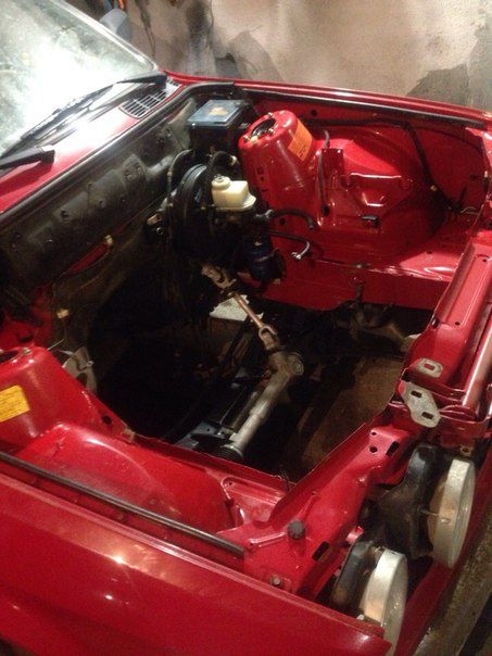

если кому интересны расходы по свапы +/-
Скрытое Вложение
двигатель М50Б20 с Е36 1992 года. Без ванос. ~ 30,000 Р
коробка, маховик двухмасс, сцепление  - 6,000 Р
радиатор Е36 тропик , большой - 3,000 р
поддон+маслоприёмник+щуп - 4,000 Р
эл.вентилятор от Е32 кондейный 2000 Р
датчик в радиатор новый 800 Р
датчик ОЖ м40 450 Р
ролики 900р + 800р INA , ремень 600р (6pk1420)
масло 10w40 - 2500 Р + фильтр 300 р
карданный вал был от е30 м20, подвесная новая, тоже была. кулиса м20б20 , переваривали, 500 р.
ну и собственно куча других расходов при свапе о которых даже и не помню...
это так, просто инфа, может кому интересно...

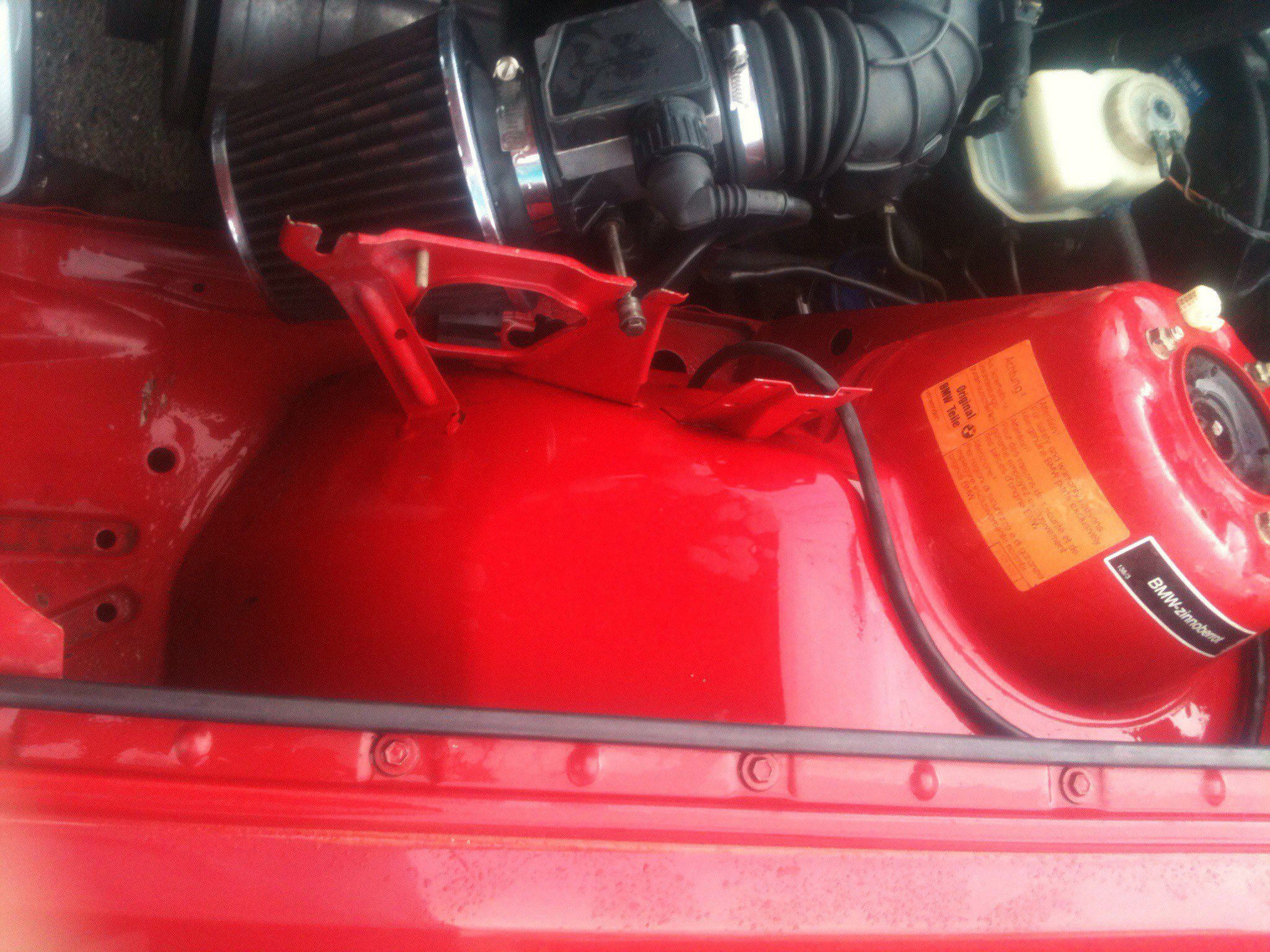

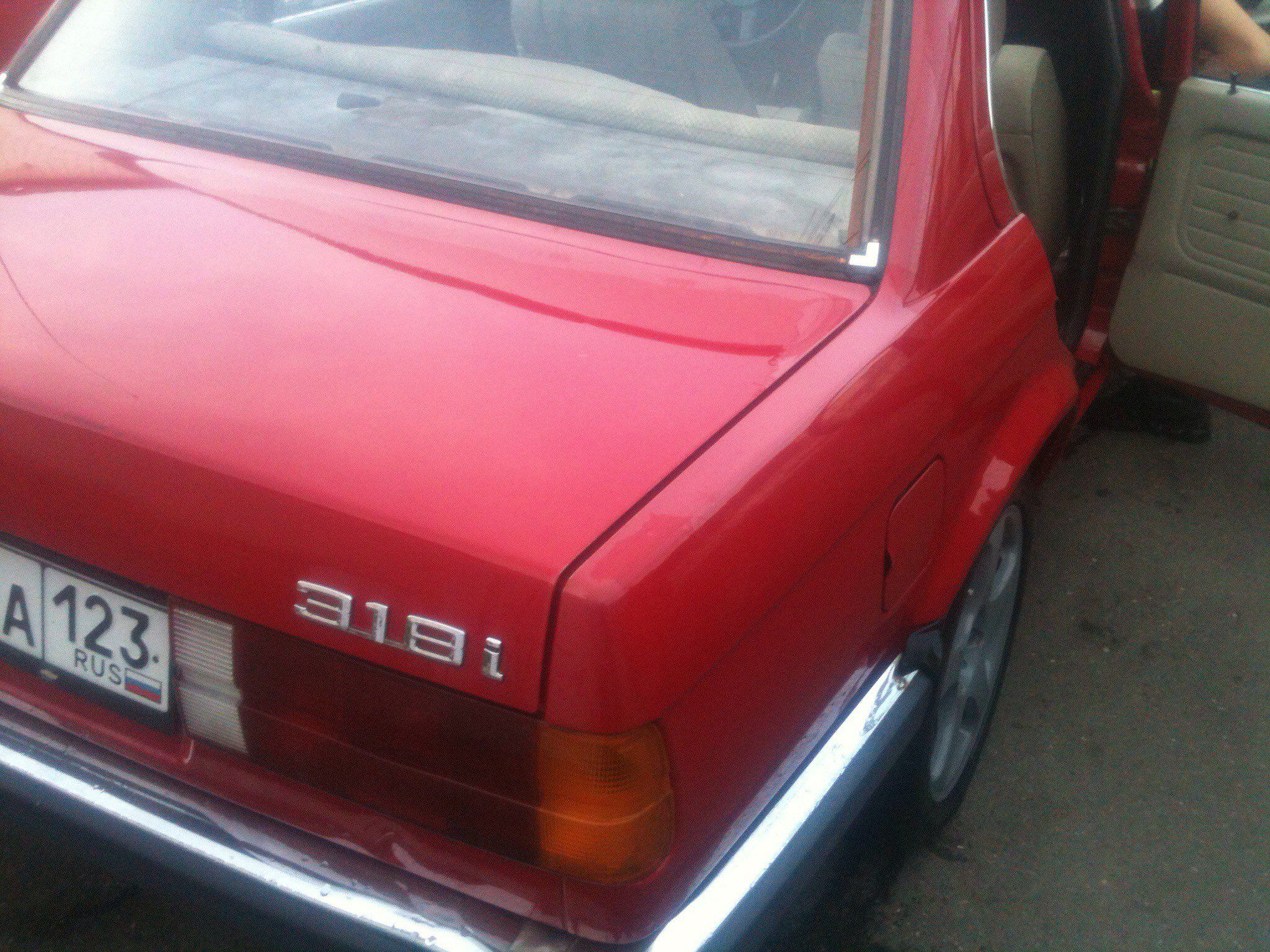

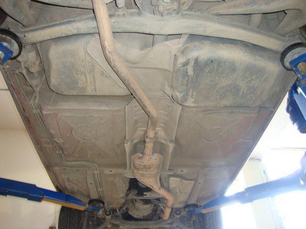

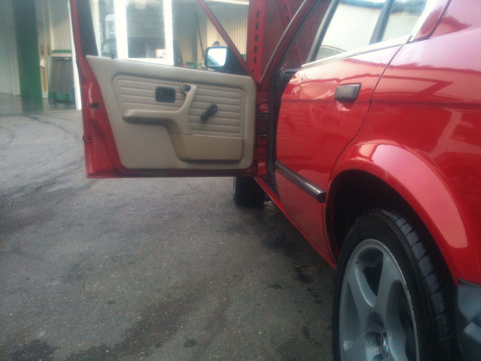

О машине, 1987 года ПП. Комплектация - пустая.
Состояние кузова я бы оценил на твёрдую 4 с плюсом.
Всё дно в идеале, никогда не варилось, и варить не нужно ничего. КРОМЕ мест в ногах у водителя, там стоят уже латки не большие, не смертельные. Пороги от конца , почти до начала в хорошем состоянии, только в одном месте чуть загнуты. Можно выровнять. На одной задней арке есть ржавчина, и на перед крыльях в нижней части.
Далее все чашки в идеале, с них хоть есть можно)))
Салон простой, бежевый. Завод.
Подвеска в хорошем состоянии, всё менено, всё целое...  барабаны и НЕвентеля, тормозит довольно таки хорошо, руль крутиться шикарно, мягко, по не ровной дороге не бьёт и так далее)) Едет прямо , никуда не тянет.

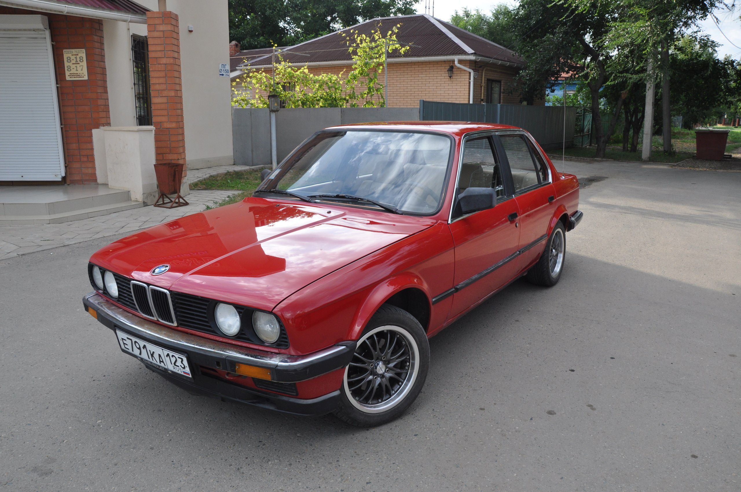

На машине стоят 15ые диски с полочкой. состояние новых, на новой резине NANKANG NS2. (можно на простых 14, и это сразу минус 15к)

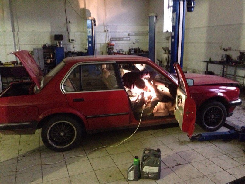

фотки процесса установки двигателя

вот эти диски по подробнее, на фото не потёртость, а грязь!))
