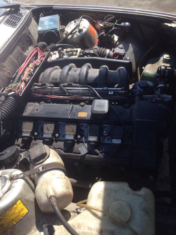

Добрый тень.
Прошу помощи о великие....
Заканчиваю танцы с бубнами над своей 30-кой, переворошил все внутренности бедной девочки. Поставил новое сердце M52 b2.5
И я уже почти готов был праздновать победу, но вчера пробовали заводить движок и бяяядааа... Крутит, но не схватывает, Корчестроитель говорит что не подается минус с мозгов, съездил купил другие мозги, такая же история.
Помогите люди добрые советом.

    с какого кузова двигатель?
    у тебя евс стоит, с двигателем проводкой блок евс, антена и ключ в комплекте шли?.

    на сколько знаю с е34, только блок дали и косу, собаки страшные....
    Нужно перепрошивать блок?
