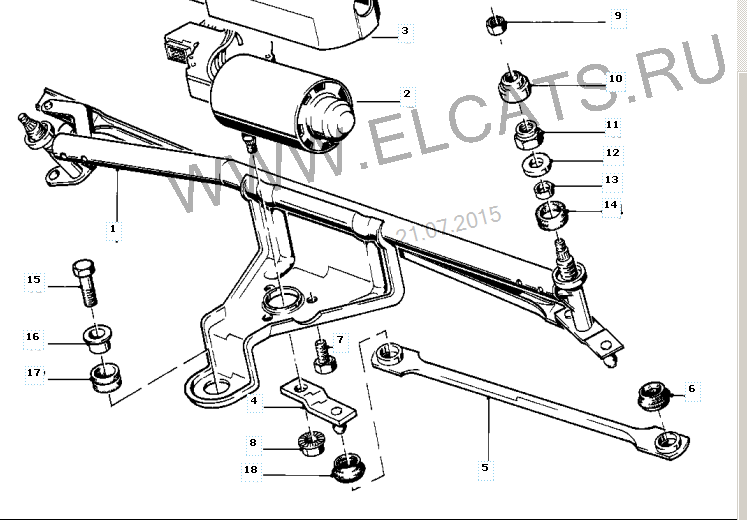

чтоб не создавать новую тему спрошу здесь .
при включении дворников,они сначала уходят в низ,при выключении в нижнее положение не доходят.приходится легкими и нежными постукиваниями  по рычагу возвращать их в низ.
в чём трабл?
  • Сообщений: 6073
  • Репутация +305/-15
  • Локация: МСКунцево
« Ответ #7 : 21 Июля 2015, 11:06:40 »
Неправильно настроена трапеция.
Надо подлезть рукой, открутить гайку 8, выставить кривошип 4 и тягу 5 в одну линию, после этого закрутить гайку 8. Будет счастье.
Естественно, все это сработает для хорошей трапеции. Не разбитой насмерть и не подклинивающей.

« Ответ #8 : 21 Июля 2015, 20:17:23 »
от души!
