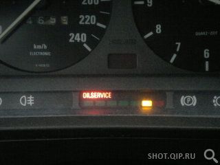

Интересует поведение сервисных индикаторов. В приниципе, все работает разумно.
Уменьшались зеленые кубики, после этого загорелся желтый кубик и лампочка Inspection.
Вопрос: когда загорится лампочка Oil Service? Или она уже должна гореть, просто у меня что-то не так пошло?
Приборка - как на аватаре слева.

« Ответ #1 : 23 Июля 2015, 18:27:46 »
оилсервис и инспекшн загораются через раз, по очереди, если правильно их сбрасывать

« Ответ #3 : 23 Июля 2015, 19:15:18 »
я правильно понимаю, что если слишком старательно сбросил индикаторы (погасил Inspection), в следующий раз загорится OilServ?
Нифига этого не произошло. В прошлый раз погасил Insp. В этот раз снова загорелся Insp. Поэтому и не могу понять, кто меня обманывает?

« Ответ #4 : 23 Июля 2015, 21:16:23 »
инфа взята из мануала, значит у тебя оно чет как то не так работает... У меня работает, как описано в мануале. Прошлый раз был оилсервис, сбросил только его, и вот сейчас загорелся инспекшн.
У тебя какой пробег за период и какой период?

« Ответ #7 : 24 Июля 2015, 10:57:05 »
Витя, мне понравился твой вопрос. Я уже примерно предполагаю, что ты ответишь.
Рассказываю.
Замена масла 25/07/14 на пробеге 277 тыс со сбросом Inspection.
20 или 21 июля 2015 года на пробеге 293 снова загорелся Inspection.

« Ответ #9 : 24 Июля 2015, 13:12:55 »
Рассказываю.
Ну вот я думаю что 16 тысяч и год просто не дают повода менять масло без других процедур. Ведь инспекшн это проверка всего авто, регламентные работы, а они вроде как должны делаться не реже чем раз в год. Вот если бы ты наезжал по 30-50 тысяч и менял масло соответственно примерно раз в пол года, тогда бы они и чередовались.
Ну это лично моё мнение, так ли это на самом деле я не знаю. У меня каждый раз на иксе загорался инспекш, как раз раз в год, так как пробег 5к, который и для замены масла то мал, в проверять состояние и менять масло надо не реже чем раз в год.

« Ответ #10 : 24 Июля 2015, 13:28:23 »
:) Я примерно такой ответ и предполагал. Прям как ты спросил про предыдущую замену - как искра в голове проскочила :)
Что же, мне идея нравится. По крайней мере, выглядит очень логичной. Сейчас машина много эксплуатируется. Очередные 10 тыс км прибегут к началу зимы. Тогда и поглядим, какая лампочка загорится.
« Ответ #11 : 24 Июля 2015, 13:35:47 »
Возможно на 2 переходе это так и работает, так как там кроме оилсервиса и инспекшина, есть еще "часики" между ними, которые загораются раз в год, не зависимо от пробега - ежегодное ТО включающее замену охлаждающей и тормозной жидкостей.
На 1 переходе таких "часиков" нет, поэтому оилсервис и инспекшн чередуются при любых пробегах за год. Например, я больше 8-9 тысяч в год не проезжаю, но чередуются.
« Ответ #12 : 24 Июля 2015, 13:39:57 »
И кстати, регламент замены масла 6000км по мануалу:
У меня примерно на 7000 всегда загорается желтый диод. Если за год 16000, то он тоже, по логике, должен был загореться где то в середине этого пробега...

« Ответ #13 : 24 Июля 2015, 14:16:05 »
Ну вот если успею - поменяю масло до отпуска, сбрасывать не буду. Посмотрю, покажет ли машина часики после отпуска. Как раз пройдет больше года.

« Ответ #14 : 24 Июля 2015, 14:18:17 »
В принципе согласен, сам удивляюсь. Но кубики исчезали равномерно. Скорее всего влияют условия эксплуатации машины. Пенсионерский режим (не быстрее 100 км/ч), в основном - трасса, мотор никто не крутит, температурный режим стабилен (без перегревов).

« Ответ #15 : 24 Июля 2015, 21:00:57 »
У меня первый переход и ничего не чередовалось. Но у меня пробеги по 3-5к в год.
Ну раз исчезали равномерно, то так и надо. Регламент регламентом, но для этого и сделана система СИ, что-бы учитывать эксплуатацию.

« Ответ #21 : 09 Декабря 2015, 11:42:20 »
Все в порядке. Oil Service нашелся:
Действительно, если на машине ездить мало - будет загораться только Inspection. Без чередования с Oil Service.
