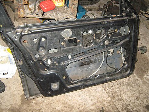

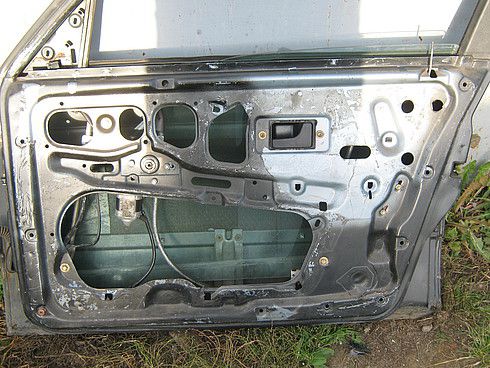

Короче вот, фотофайл с задержкой но работает.
Первое фото водительская дверь, чистокровный первый переход, над отверстием, через которое пихается вся внутрянка два вытянутых отверстия и всё. Второе фото правая дверь второго перехода, над этим самым проёмом уже только одно овальное отверстие. Рядом с ним видно крепление стеклоподъёмника второго перехода углублённое выштамповкой. Чуть правее на фотке ещё выштампованная площадка с двумя отверстиями, не знаю для чего. Справа в углу проёма ещё одно отверстие для стеклоподъёмника ВП. Можно ещё обратить внимание на разницу выштамповок нижнего заднего угла дверей, тоже не понятная функционально.

Кос, так мы то о чём разговор ведём? Я даже фотки вон выложил, товарищ то не хочет верить. :)
