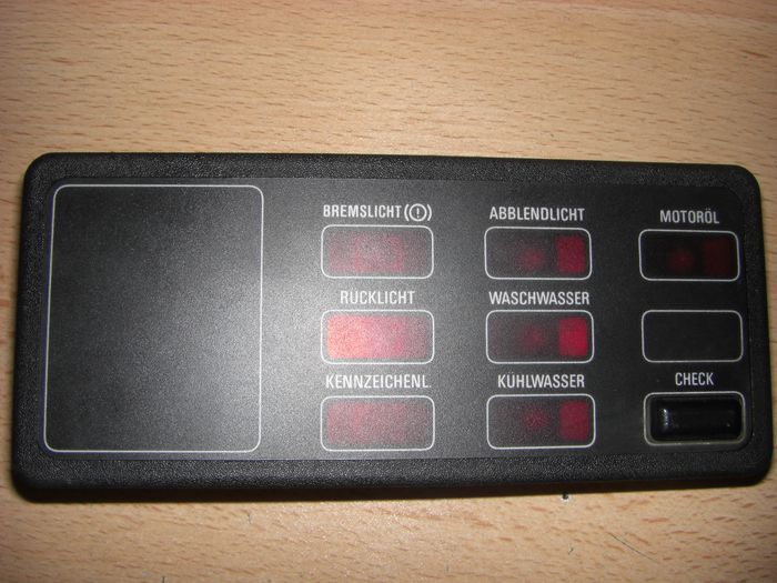

« Ответ #7 : 21 Августа 2015, 11:23:12 »
БСК - это вот это

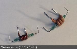

« Ответ #13 : 01 Ноября 2016, 22:27:31 »
Не совсем правильно говорить, что блок БСК состоит из герконов, он состоит из токовых реле построенных на герконах. Выглядит это так: на геркон наматывается несколько витков (10-20) толстого провода и эта обмотка включается последовательно с лампой. Теперь, если подать на эту конструкцию напряжение, то через обмотку потечет ток и геркон сработает. А если лампа сгорела, то ток не потечет и геркон не сработает. Контакты геркона подключаются к БСК, через них течет какой-то мизерабельный контрольный ток.

а как правильно подобрать эти герконы вместо штатных в свободной продаже дабы заменить старые на новые по параметрам?
  • Сообщений: 1611
  • Репутация +119/-7
  • Возраст:56
« Ответ #15 : 01 Ноября 2016, 23:35:24 »
А что со старыми случилось?
Обычные КЭМ-2 должны подойти. Продаются в магазинах радиодеталей и еще в магазах, торгующих охранными системами, сигнализациями, в виде датчиков.
