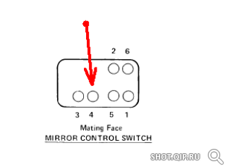

сегодня к такому зеркала
 подключал
  • bmw e30 .318i .m40. 1990 седан
  • Сообщений: 94
  • Локация: Саратов
« Ответ #5 : 21 Октября 2015, 05:15:08 »
 подключал
А где ты ответную часть нашел? у меня зеркала кстати не работают. Можешь поподробней рассказать?
 подключал
оч интересно.... и как получилось? теперь зеркала светят после закрытия двери? )))
  • Сообщений: 21
  • Репутация +0/-1
  • Локация: череповец
« Ответ #8 : 21 Октября 2015, 22:57:10 »
если я не ошибаюсь,его перевернуть у там отверстия для подключения
  • Сообщений: 21
  • Репутация +0/-1
« Ответ #9 : 21 Октября 2015, 22:59:55 »
точнее не зеркала ,а джостик управления ими
« Ответ #10 : 22 Октября 2015, 09:36:39 »
У зеркал и таймера освещения общее питание от предохранителя №19, (кстати питание таймера сделано немножко по-дурацки - сначала провод входит в дверь, потом выходит из нее обратно в салон и только там уже питает таймер).
Но сам этот разъем не имеет отношения к зеркалам. Выше уже написали для чего он.

Ну хорошо, делов-то. берешь лампочку поворотника.
Снимаешь джойстик зеркал, находишь в разъеме контакт с зеленым/белым проводом. На нем должно быть  12 вольт при вкл. зажигании
Проверяешь это лампочкой. Лампочка горит?
При этом второй конец лампочки надо кидать на какую-нить надежную землю.
Если лампочка горит - ставишь такой же эксперимент, только второй конец лампочки кидаешь уже не на землю, а на точку 2 разъема (коричневый провод). Лампочка горит?
