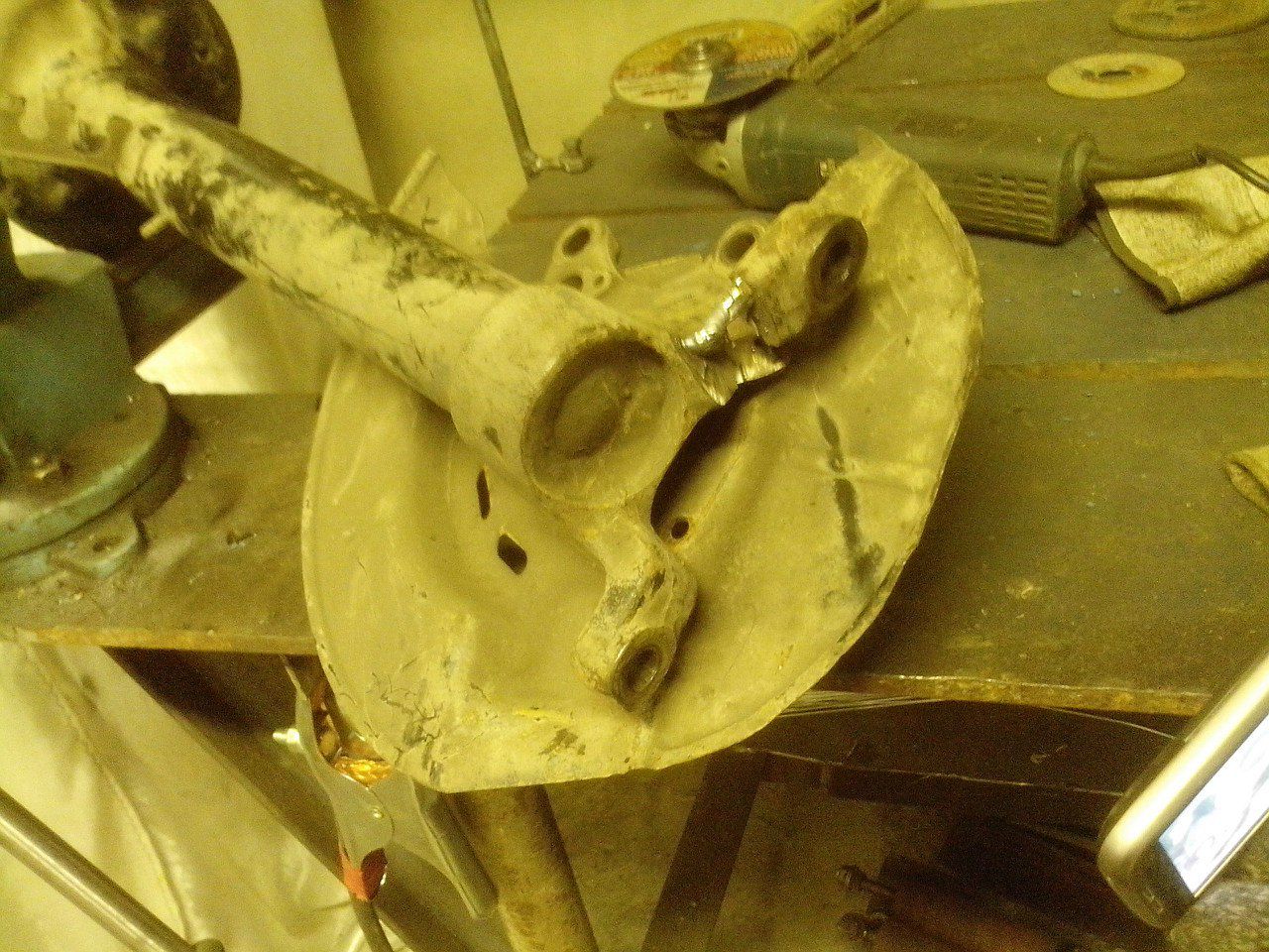

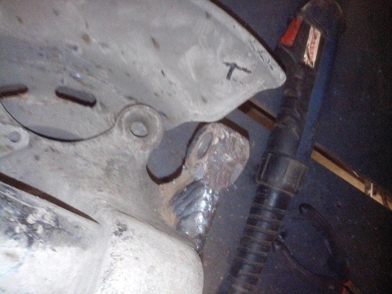

« Ответ #55 : 14 Сентября 2015, 21:50:44 »
ТАК ДЕЛАТЬ НЕЛЬЗЯ  ;D

« Ответ #56 : 15 Сентября 2015, 11:45:11 »
А ничего, что левое и правое колесо теперь будут поворачиваться на разный угол при повороте руля?
Но приляпали аккуратно, респект. Наверное, даже не отвалится.

« Ответ #59 : 15 Сентября 2015, 19:59:14 »
Ты прав,я таки идиот))
Сейчас допёрло,после того как поставил свою картину,точка опора та сместилась,соответственно теперь загребает при правом повороте и тянет вправо.
Факт в том что даже дело не в угле,а возрате руля и его увода,так что не делайте так.
Сварщик то ПРО) У нас мастреская своя есть по сварке,а у меня дурная голова чтобы что-нить отрезать.
« Последнее редактирование: 15 Сентября 2015, 20:09:13 от Паша_154
