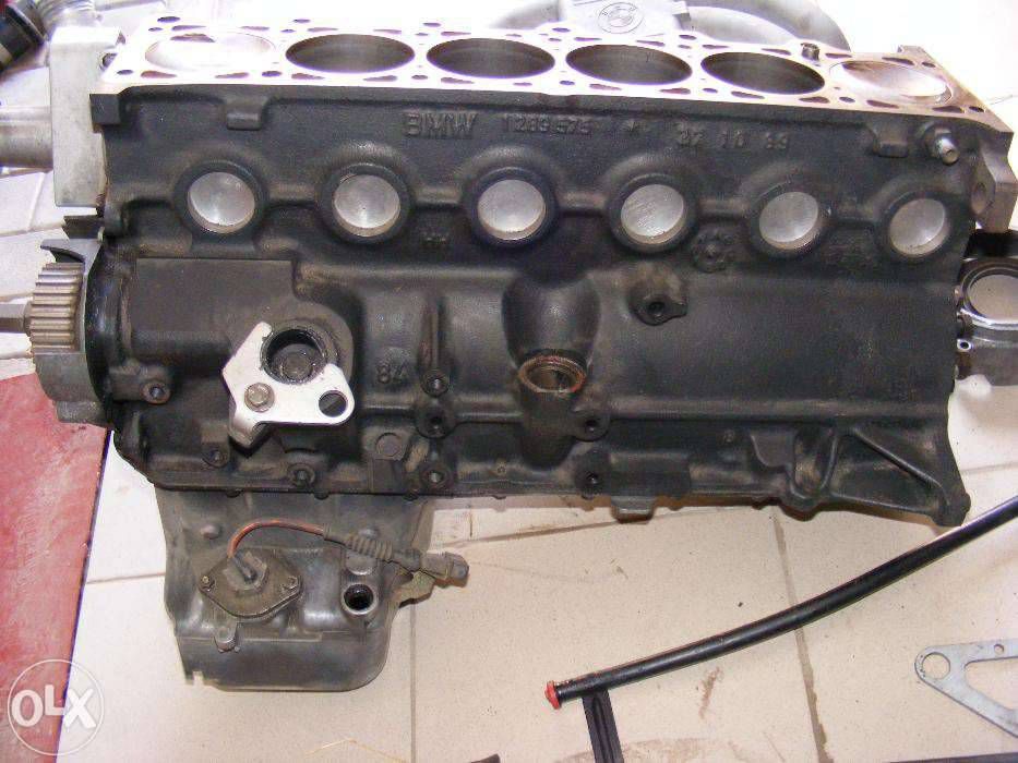

Скрытое Вложение
Блок не мой, фото взято из объявления - http://olx.ua/i2/poltava/obyavlenie/blok-na-bmw-e34-m20b25-zapchasti-IDetH3o.html##gallery#gallery
мой от Е34 точно такой же
Скрытое Вложение
Что это такое и зачем это нужно?

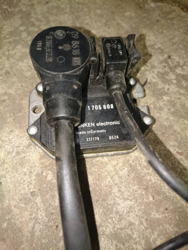

на второй фото коммутатор, судя повсему с джетрона, на м1,3 нет такого. нужен для зажигания

Тебе и не нужен щуп в блоке ближе к салону, это фича иксов. Тебе нужен поддон от заднеприводной и щуп от неё-же. Сойдут думаю от джета. Кат-безкат отличается только поршнями и ресрпедвалом, отличия незначительны. Ну и система впрыска там разная, но от ката напрямую это не зависит.
Так что бери блок от Е34, поддон, маслонасос от 2.0 джета. Щуп можно от 34 но не от икса.

Есть нюанс, на моем 2.0 джет щуп в блоке, поддон без щупа, знаю что в поддоне от Е34 дырка для щупа есть, Сергей говорит поддон встанет от Е34, есть у соседа, на выходных возьму померить)))
Спасибо!) Ты имеешь в виду жёлтое реле? Или что то ещё?

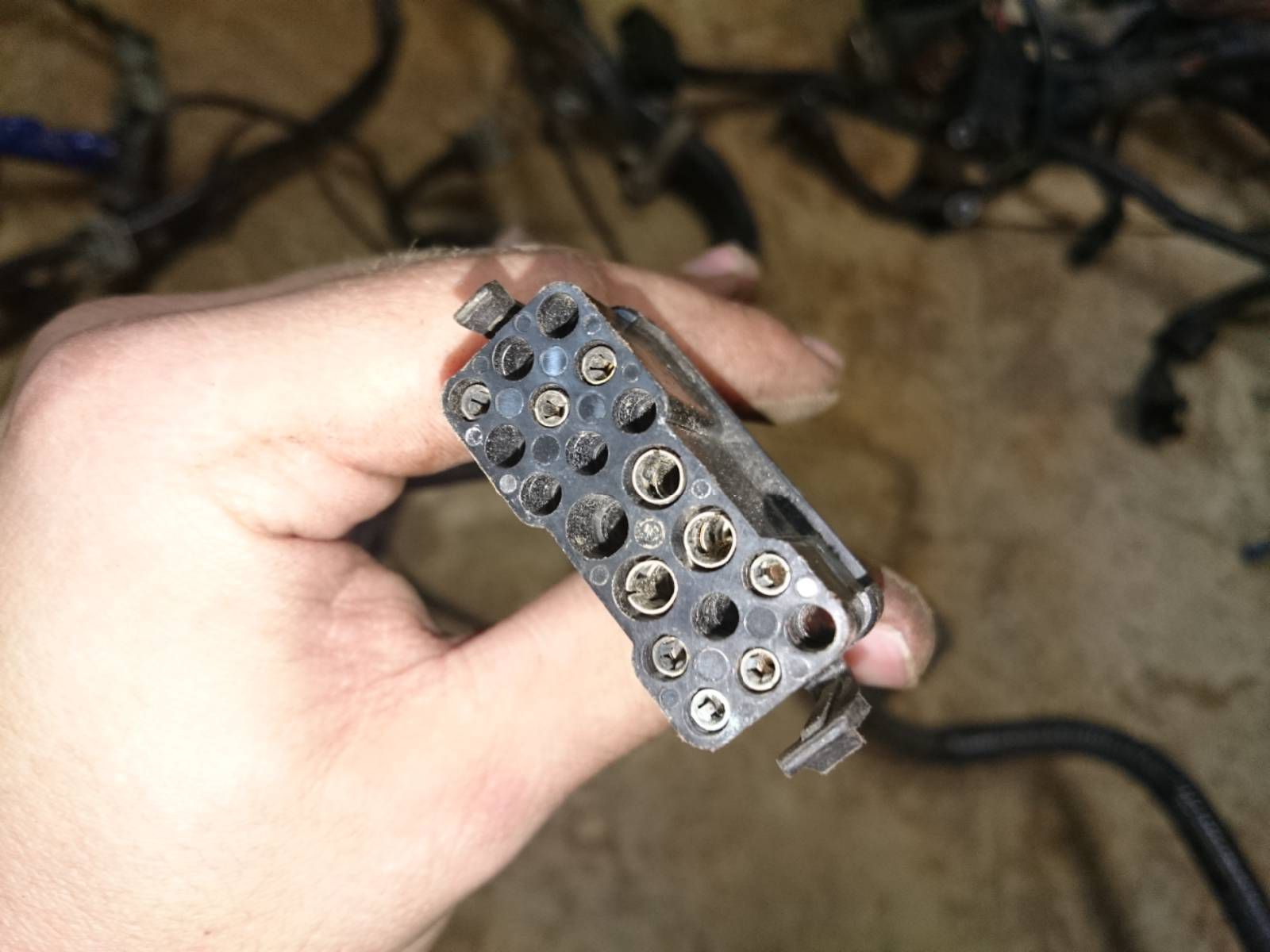

По салонному разъему, проще сделать переходник с квадрата на круг, или нужно полностью вскрывать проводку что бы на круг провода кинуть? Не в курсе?
Скрытое Вложение

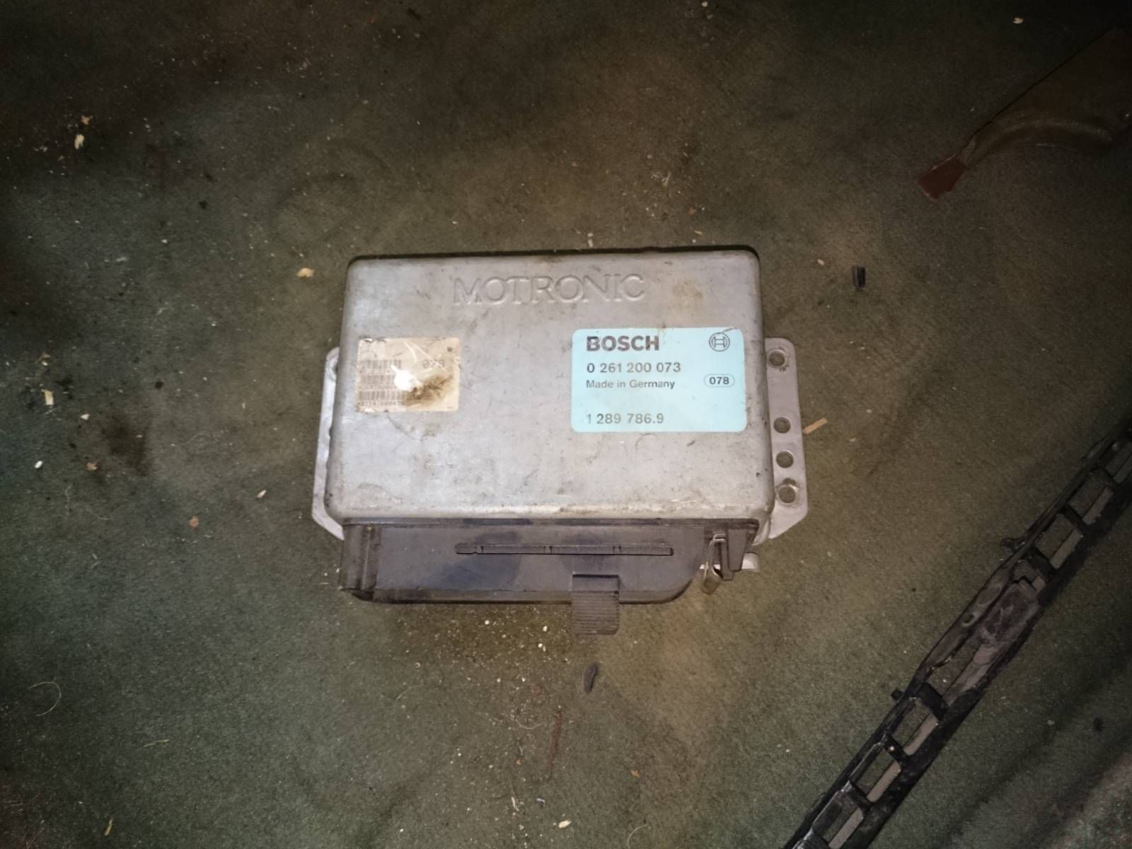

Подскажите ещё по ЭБУ пожалуйста, что значит 35-Pol!?
Что это за версия Motronic?
Скрытое Вложение

не понял про какое ты реле говоришь... купи проводку от 34 (за нее меньше денег просят) и припаяй к ней квадратную фишку и всё.. я перепаивал у себя.. поддон он 34 должен подойти..

Рядом с реле дворников на крыле, есть жёлтое реле, возможно зажигания... У меня не мотроник 1.3, у меня что то типо 35pol Motronic ml3.3, вообщем без катализатора... Я боюсь что от обычных мотроников не подойдёт... Так про какой ты камутатор зажигания говорил?

« Ответ #9 : 30 Августа 2015, 01:19:05 »
Скрытое Вложение
вот коммутатор

вот коммутатор
Все, я понял, я сначала не правильно прочитал твое сообщение, я думал в М1.3 нужен такой для зажигания)))
Ну поставь от 34, думаю не будет проблем.
