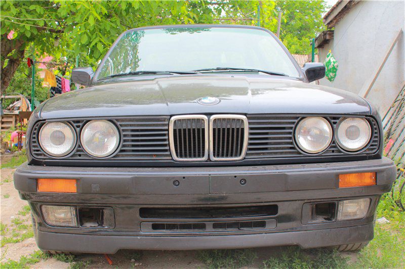

О, круто! Ровненько морда собрана, респект.
  • Сообщений: 392
  • Репутация +10/-4
« Ответ #6 : 01 Сентября 2015, 12:23:47 »
[/img]
спс приятно парни!!
