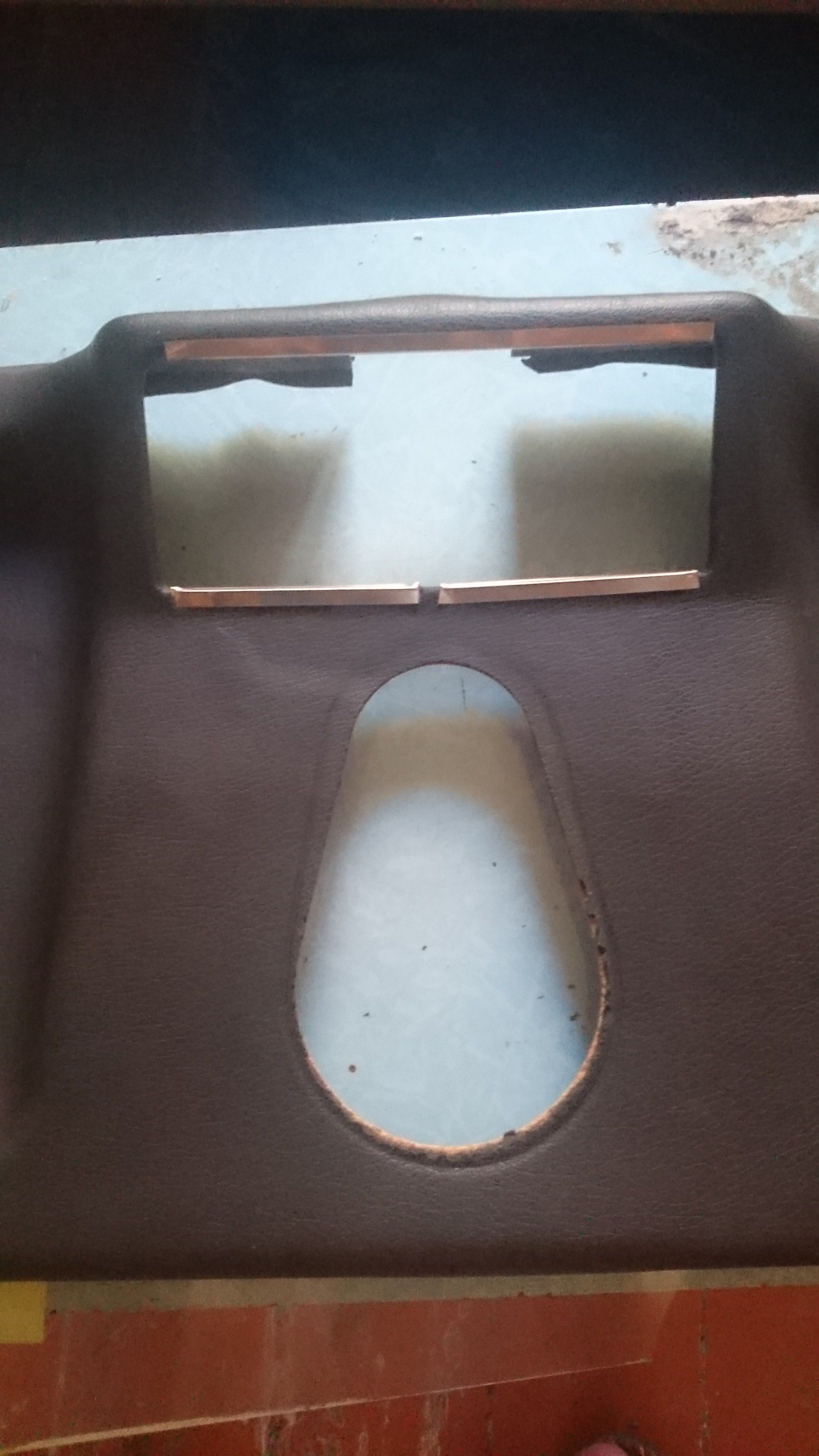

Была разобрана матрица от ноутбука. На вопрос "зачем?" сразу поясню: оттуда были использованы прозрачная плексигласовая пластина в качестве окошка и два листа поляризованной пленки как рефлектор и посадочное место лампы для зажимов, которые на фото.
Перво-наперво были подклеены края посадочного места, с использованием зажимов.
Это сделано, чтобы в дальнейшем не было проблем с внешним видом.

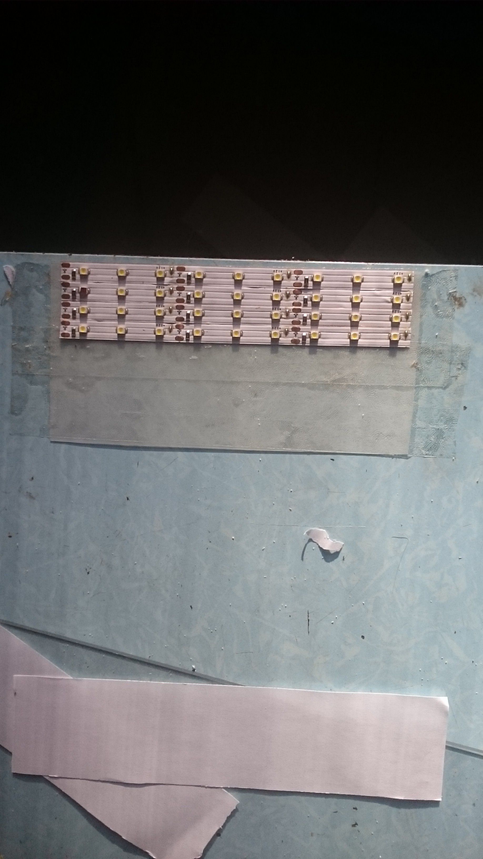

Пока сох клей, была сделана световая матрица. Для этого на двусторонний скотч были наклеены светодиодные полоски, который в свою очередь был наклеен на пластик, уже вырезанный по размеру.
Для упрощения пайки провода были разнесены по бокам, а то 8 контактов в одной куче паять как-то не комильфо.

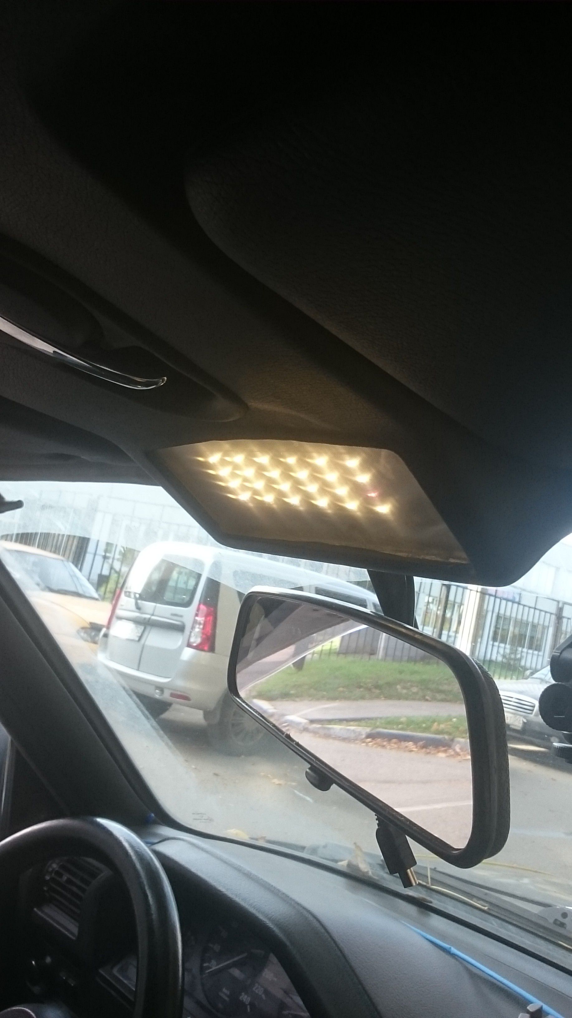

Вот так светит, если смотреть прямо на него.

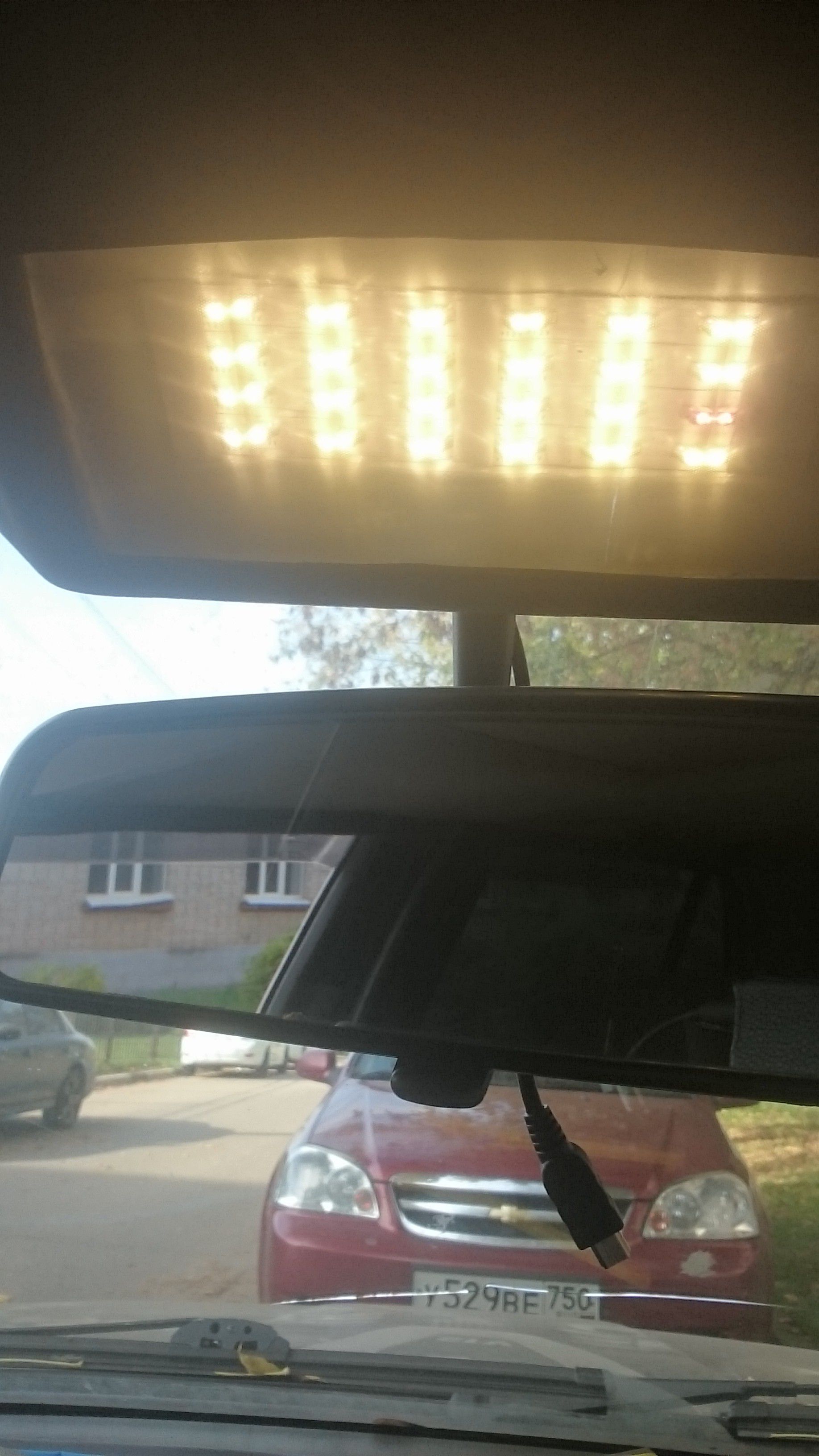

А вот так, если с пассажирского места. Как стемнеет, сделаю фото пятна света.

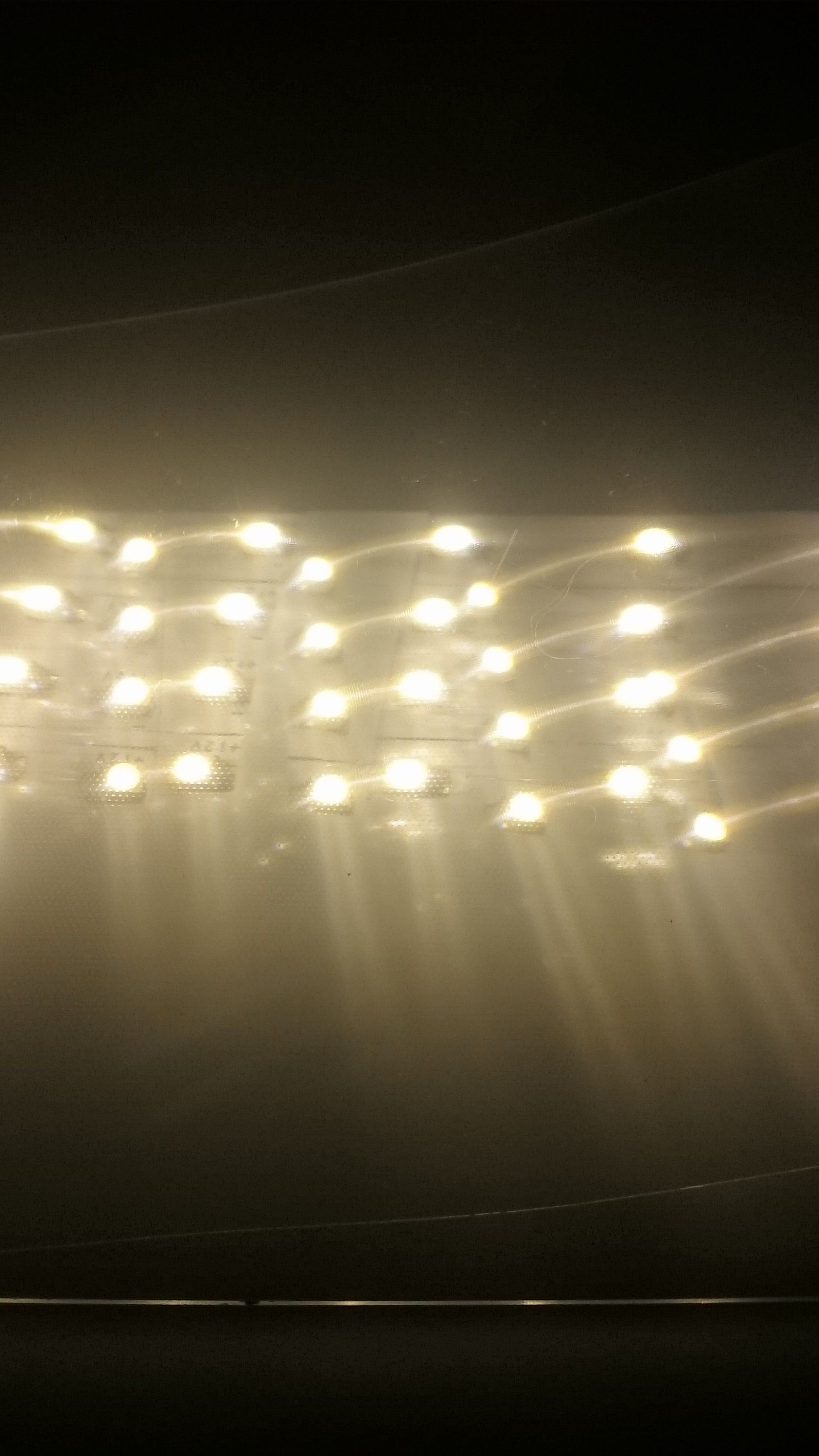

Update
Вот как светит, граница светотени на подголовнике, что не может не радовать

Светит, по-моему, офигенно. Внешний вид, судя по фоткам, немного сомнительный. На мой взгляд, надо бы еще кнопочку типа "выключено-включено-включено при открытой двери".
