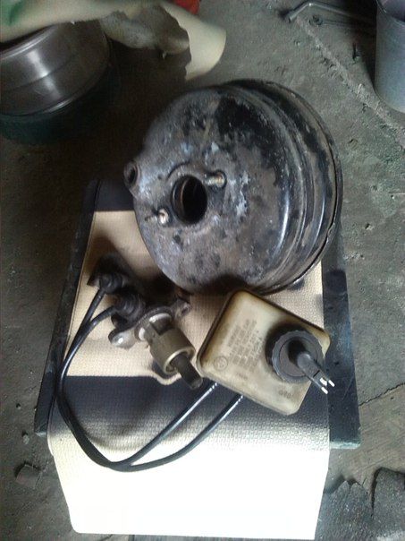

у меня стоит двойной ваакум от е34 540 с заводскими пластиковыми трубками...
я вот думаю что в них и проблема, так как при установки ГТЦ не был закреплён. он тупо лежит на ваакуме, а эти самые трубки наверное всё время туда сюда ходят, либа протёрлись, либо просто обветшали)))
сейчас поеду в гараж, буду разбираться)
я вообще думаю снять эти трубки, заменить на другие.

Сегодня первым делом заглянул под капот, жидкость на максимуме...
Взял новый топливный шланг и 4 хамута к нему. Заменил те две пластиковые, ветхие трубки ... Проверил манжеты на самом ГТЦ, один был убитый)) поменял оба...
Прокачал систему. Завёл машину.... Но всё равно не то... Тормоза появились, но какие то вялые...
Снова на яму. Решил снять тот суппорт , где мёртвый штуцер... Всё кругом сухо!! (ни раз смотрел туда)
Открутил трубку суппорта. И только тогда заметил на этой магистрали странную дырочку,...
Странно, но жидкость оттуда не выливалась... Оттуда скорее всего попадал воздух в систему!... а так как именно этот суппорт был с нерабочим штуцером, он не прокачивался, весь воздух наверное там и сидел....
Опустошил систему. Слил всё возможно и не возможное...
Снял эту магистраль и провёл новую.
Всё собрал. Поменял правый суппорт на новый.
Полностью прокачал систему, воздуха немерено))
Но результат на лицо, я узнал реально хорошие тормоза!)))
Сейчас всё в норме, тормозит резко и вроде ни какого воздуха.
Надеюсь в дальнейшем это не повторится)))
