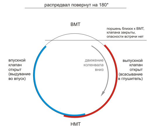

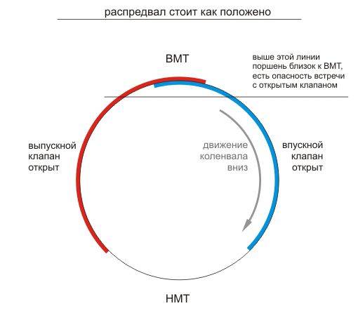

Я вот навскидку даже не знаю, как так надо поставить распредвал, чтобы двигатель качал воздух в обратную сторону и при этом клапана не позагибались об поршни.
Ну как клапана не загибай, как распредвал не ставь, всё равно будет качать из впуска в выпуск.
Мммм... По моим понятиям, если умудриться перевернуть распредвал на 180*, то как раз такая ситуация и получится - будет сосать из глушителя и выталкивать во впуск. Клапана не позагибает, потому что когда поршень будет близок к ВМТ, клапана будут давно закрыты. Вот всеобъясняющие картинки:
« Последнее редактирование: 13 Октября 2016, 17:39:27 от kostas
БОЛЬШОЕ спасибо за инфу! а как понять что он развернут на 180 градусов?

  • Сообщений: 1611
  • Репутация +119/-7
  • Возраст:56
« Ответ #23 : 13 Октября 2016, 18:26:46 »
А, да, точно.
Чтобы получилось так, как нарисовано на картинках надо перепутать не распредвал, а коленвал. То есть так: распредвал стоит в положении "кулачки 1-го цилиндра в перекрытии", а поршень 1-го цилиндра находится в НМТ.
