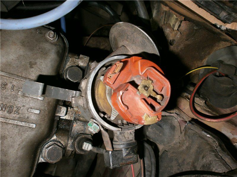

Сфоткал бегунок, такое впечатление, как будто в нем чего-то не хватает.

Зажигание правильно выставили? Когда втыкали провода в крышку видели метку на трамблере первого цилиндра?бегунок и правда странный у меня совсем другой поэтому что не хватает сказать не могу

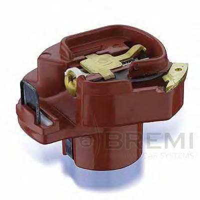

Вот нашел в инете такой же как у меня бегунок и там что-то вставлено внутрь, а у меня пусто. Чтобы это могло быть?

Да под цифрой 1 контакты вообще не звонятся. Но странно то, что там выше фотка нового бегунка и там вставлен резистор и он не касается крайнего контакта.

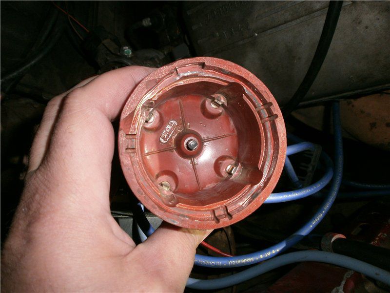

как это нет метки????? это оч странно, как же тогда втыкать броне провода??? скорее всего неправильно воткнули броне провода, смотри внимательней метка должна быть, это риска на кромке трамблера, без нее я слабо представляю как, и куда у тебя смотрел бегунок......, твои симптомыэто как раз неправильно выставленное зажигание или неправильно воткнутые силовые провода!!!!
  • Сообщений: 3642
  • Репутация +315/-298
  • Возраст:53
« Ответ #21 : 28 Октября 2015, 01:25:20 »
выдерни бегуноки сфоткай сверху трамблер
