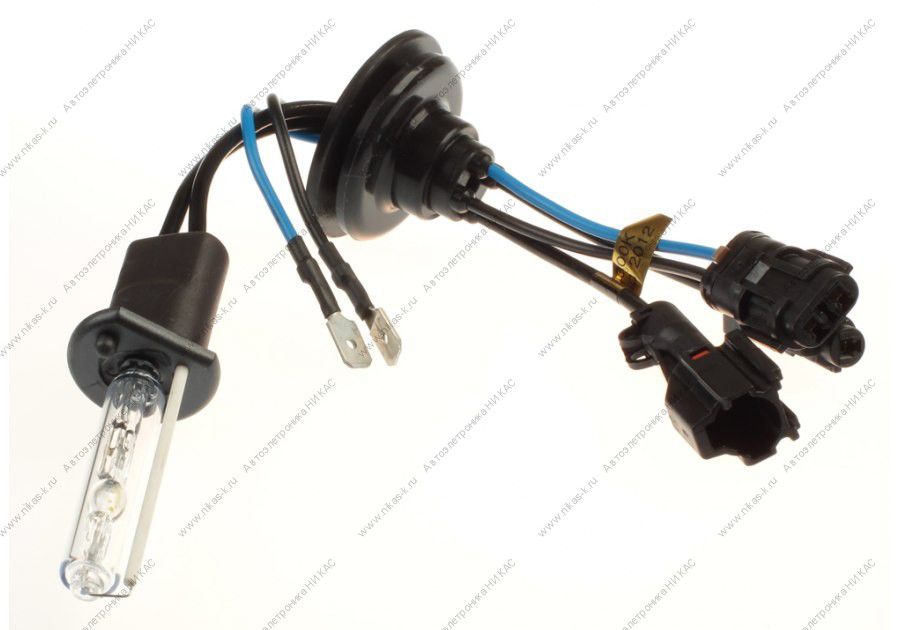

у меня к фаре подходят провода, оканчивающиеся разъёмом как этот
только чёрный и провода других цветов. из этого разъёма с другой его стороны идут 2 провода в блок розжига, эти 2 провода легко вытаскиваются из разъёма. из блока торчат ещё 2 провода, на которых висит лампа.
вынимаю ксеноновую лампу и провода из разъёма (синий и чёрный на картинке)
потом вставляю обычную лампу
после этого тычу разъём в лампу всеми тремя контактами по очереди - не горит. что там куда вставлять?
Вот эти два провода и нужны. Всё что после них (блок розжига, провода и ксеноновая лампа) выкидываеш. Один из проводов ПЛЮС, другой МИНУС.
Найди ПЛЮС (боюсь придётся пояснять, как его искать), его одеваеш на лампу Н1. МИНУСовой контакт (такой же штырёк как на лампе) ищи в самой фаре. Внутри , на площадке, где будет лампа крепиться.  На этот штырёк надевается минусовой провод. Лампу ставиш на место и закрепляеш усиками. Теперь она должна засветиться.
Но только похорошему, там должен быть пластиковый колпак, который закрывает колбу от пыли и грязи. Через него проходят провода. Без колпака - смерть отражателю.
вот! где он?? портрет его в студию будьте добролюбезны!!

понятно, значит без колпака ничего не выйдет.
тут коричневый - минус, жёлтый - ближний, чёрный - габарит, правильно?
