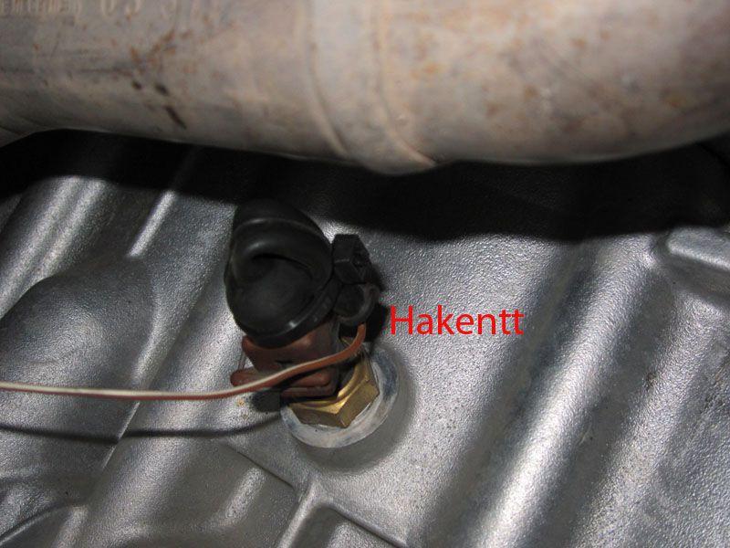

    Вкрути датчик от М10 через переходник вместо сливной пробки ОЖ с блока. Справа под коллекторами...

    Есть! Ищи лучше. У меня тоже М52ТУ и у меня она есть.

    лови
    И вот ссыль также http://www.r3vlimited.com/board/showthread.php?t=297172. Много полезного, хоть и на инглише, но интуитивно понятно. Короче датчик от м40 одноконтактный тебе нужен. провод от него идет на приборку (4 пин круглого разьема моторной проводки на ВП)
    Айаяйай он - распи*дяй
    • ведродрочер
    • Сообщений: 3330
    • Репутация +85/-7
    • Локация: Somewhere around
    « Ответ #7 : 03 Ноября 2015, 20:50:01 »
    и переходника не надо если используется датчик от м40
