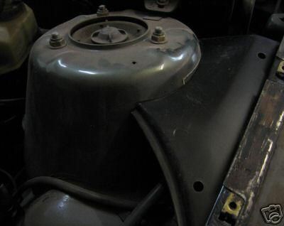

Есть еще на Е30 усилители стаканов которые ставились на Е30 кабриолет:
Я себе еще такие не ставил, но уже заказал. Думаю они не помешают. Номера по оригиналу 41141943223 и 41141943224

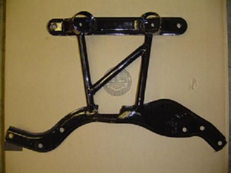

На сайте у америкосов увидел интересный вариант усовершенствования этой поперечины, они её соеденяют с траверсой крепения КПП. Вот как это выглядит.
Обратите внимание на цилиндры, которые там приварены на места установки подушек КПП. Америкосы это делают, для предотвращения смещения мотора вперед-назад при торможении-разгоне. Подушки КПП они ставят от Е21 320, которые в отличии от наших имеют четкую цилиндрическую форму и немного мощнее. Нужно ли это? Решать каждому для себя.

мне кажеться что подушки с у21 бред...посмотрел сейчас по элькатсу...там на е30 крепеж угловатый...а на е21 он прямой...мне кажеться возникнут проблемы с установкой.....
