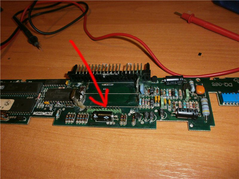

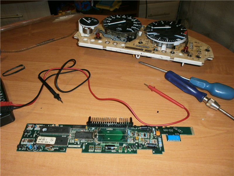

На приборке работает только спидометр и указатели поворотов. Сегодня ее снял, много дорожек в плохом состоянии, на плате снята полоса с мелкими лампочками там где инспекшн и оилсервис. Батареек на плате нету. Подскажите, если я прозвоню все дорожки, поставлю батарейки, приборка начнет показывать температуру и тд без той полоски с мелкими лампочками? Иесть ли смысл это делать если машина была инжекторной а сейчас стоит солекс? И можно сделать хотябы контролки масла, температуры и как можно сделать тахометр?
На фото указал что отсутствует полоса с лампочками  или что там должно быть?
И есть ли смысл это делать
Вот.. Ключевой вопрос. Для этого надо посмотреть стоимость батареек. Судя по всему, у тебя приборка с передним кодером и литиевыми батарейками. До подорожания доллара эти батарейки стоили по 300 рублей. (гуглить по запросу "батарейка 14250"). Ты потратишь кучу денег, а приборка может и не заработать. При таких затратах на ремонт, КМК, проще поискать уже исправную приборку.
Отвечая же на твой вопрос - да, приборка будет показывать температуру без полоски с индикаторами. У меня именно так и было на протяжении нескольких лет. Кто-то спер полоску индикаторов, в остальном приборка была полностью рабочая.
Хотя может оказаться, что у тебя СИ плата второго перехода, но под обычные (АА-батарейки), Тогда можно попробовать поставить обычные аккумуляторы АА (именно аккумуляторы, не батарейки!). Стоимость эксперимента будет невелика. Можно и поразвлекаться.

У него АА батарейки. Это точьно.
Очень реликтовая вещь. Уже второго перехода, но еще на АА батарейках. Да к тому же и сильно окисленная. Я бы с такой не связывался.

Проще купить уже готовое и рабочее...
