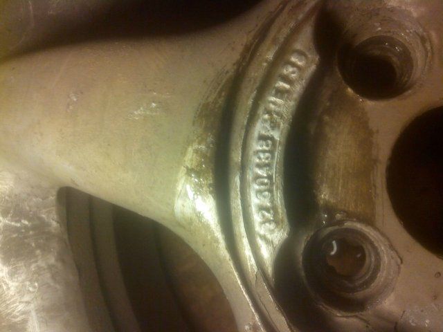

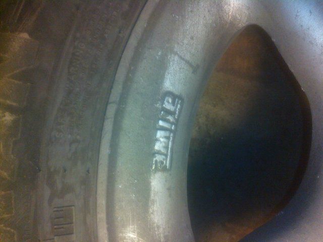

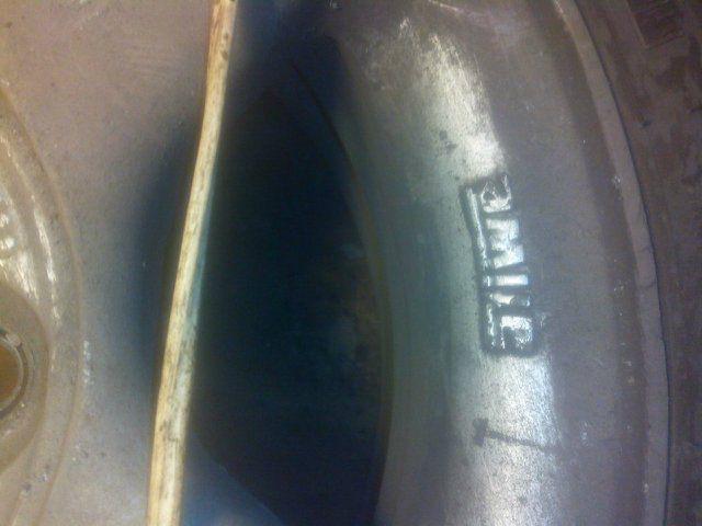

Поехал вчера зимние колеса обувать и тут ТА-ДА! Сюрпрайз! На лансере они стояли нормально, а на пассата ЦО не налезло. Оказывается на пассате ЦО 57.1, а диски 56 (по линейке, найденной в гараже). Диски r14, красоты в них нет, крышек и не было. Я их отдавал на прокатку, когда новую резину надевал, но там ничего критичного не было, просто чтобы наверняка. Я к тому ,что вроде и ценности они не представляют, в то же время мне подходят полностью и резина уже на них, да и денег на новые нет. Так и не смог нагуглить, что это за диски. По запросу "atiwe" вылезает куча дисков и на немцев и на япов. Так же вперемешку с ними картинки  борбетов. На официальном сайте atiwe только детали интерьера, колес вообще нет.  На дисках написано "atiwe 82.60438", "made in Austria", "ET-38", вроде все. Рассверлить ЦО стоит в Москве от 600 рублей за колесо, что со снятием/надеванием резины выльется тысяч в 5.... Может кто знает места подешевле?
