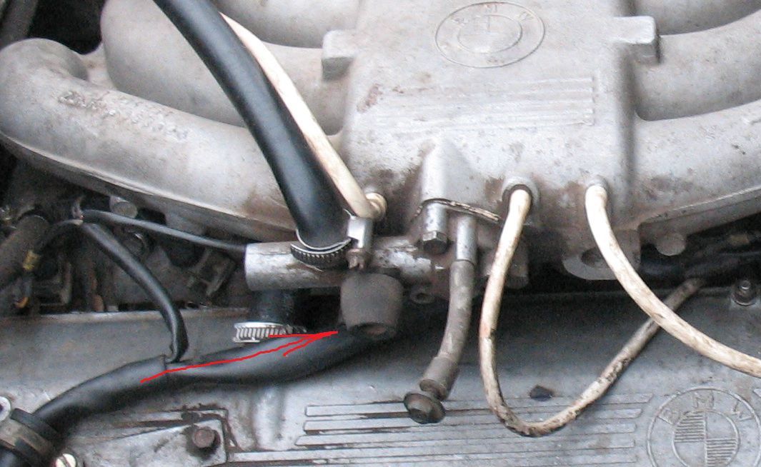

Форумчане, доброго времени суток!
Поставили другой мотор, не поймём куда-что-откуда с некоторыми элементами. Подскажите советом,
- откель следующий штекер? (1я, 2я, 3я картинка)
- под впускным коллектором вроде как на дросселе пустует трубка, к чему подсоединяется? (4я, 5я пикча)
- что должно быть в дырке системы охлаждения?(рядом стоят два датчика, эта дыра с резьбой третья) (6я, 7я пикча)
Все добра!!!

1 похоже на ДПЗТ (датчик положения дросельной заслонки) находится со стороны кузова.2 не знаю,нет у меня такого.3 датчик температуры на приборку.

трубки на дроссельной заслонке-это подогрев оной

этот подогрев нужно вести откуда-то?

На м20 подогрев ДЗ идет с термоса и с блока. По сути он и на не нужен. Если заглушен, можешь не подключать

Там три датчика,температура на компьютер,на датчик дополнительной подачи воздуха(подсос) и температура (стрелка) на приборке. Вот его у тебя нет.

и я! и мне! тут м20 ле-джетрон, куда должен идти шланг вместо этой заглушки?
и другой тонкий с болтом тоже куда должен другим концом втыкаться? что это за шланги ваще?

там вся замута с холдным пуском и прогревом допол,воздушн,заслонки, вакуумные шланги-смотри трамблёр,РДТ,некоторые заглушены-если сборная солянка.
