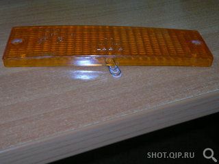

Вот, собственно, о чем речь:

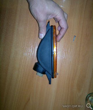

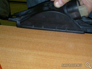

Вот так выглядят корпус ВП и стекло ПП
Вот стекло ПП лежит на столе: под него влезают две скрепки.
Вот - корпус ВП приложен к столу - прилегает абсолютно ровно, т.е. получается, что стекло ВП - плоское:

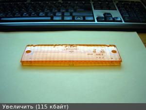

« Ответ #6 : 18 Ноября 2015, 03:49:51 »
Вот мои стекла. Видно, что они выгнуты в другую сторону. Были заказаны как Van Wezel 0620913, а на самих стеклах FIFFT 05041100. Качество поганое, повертел их в руках и отложил. Подклеил треснутые оригинальные стекла и поставил обратно.

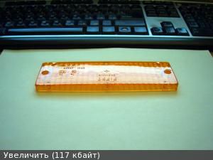

Вот мои стекла. .... FIFFT 05041100.
Ничего не понимаю. Я вижу, что эти стекла ровно лежат на столе.
Я сфотографировал точно такое же стекло, но у меня оно ровно на столе не лежит. Я даже специально подпихнул под него скрепки, чтобы было понятно.

« Ответ #10 : 18 Ноября 2015, 12:48:25 »
Если присмотреться, то видно, что не ровно, края стекла загибаются вверх, т.е. стекло выгнуто в другую сторону, чем у тебя.

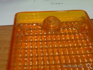

А скажи пожалуйста, The_Glory, у твоих стекол лицевая поверхность гладкая? Какие стекла из оранжевых ты бы рекомендовал купить? Вот у моих она очень волнистая, явно их вытаскивали из прес-формы раньше времени. Замучишься такие стекла оттирать от грязи, поэтому и не стал их ставить.
Витя, ты какое стекло будешь заказывать?
« Ответ #15 : 19 Ноября 2015, 10:43:13 »
Еще раз перещупал стекла )  Все оригинальные стекла снаружи совершенно гладкие, естественно, не считая выступающих цифр, букв и лого.
На не оригинальном FIFFT снаружи, на плоскости стекла, слегка прощупывается "рельеф" внутренних ячеек рассеивателя. Но не так уж прям критично. Я раньше этого и не замечал...
Ну, как и следовало ожидать, оригинал лучше по качеству. Но и FIFFT вполне приемлемо, по крайней мере, в моем случае...
