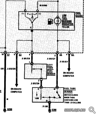

« Ответ #2 : 23 Ноября 2015, 16:32:14 »
Серега дело говорит. Вот как оно выглядит на схеме:

« Ответ #3 : 24 Ноября 2015, 18:43:29 »
Такая мысль почему то и приходила,спасибо вам
