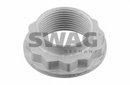

Есть такое дело! Лежит оптимал от е90. В комплекте гайка идет под хитрый ключ

Такая?

« Ответ #15 : 21 Декабря 2015, 11:28:41 »
В роли хитрого ключа выступает довольно банальная 12-гранная головка :)
У мэнэ таких нема   :-[
Была мысля сточить лишние грани))

она мало того, что хитрая, но и еще и М27 вместо нашей М22 :-)
