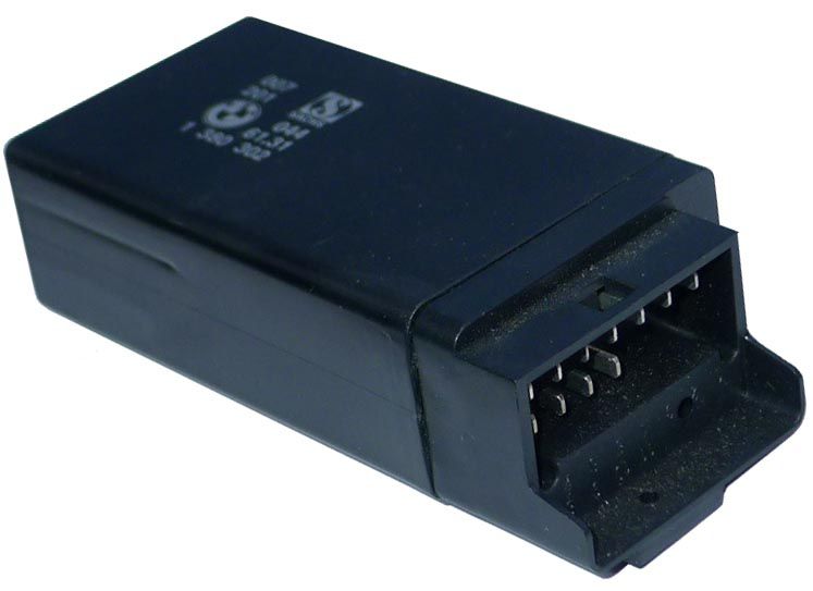

Всем привет! Вопрос по реле где находится ЭБУ центрального замка! Сопсно где найти это реле? Кто в курсе подскажите пожалуйста! Там то ли 5 - 6 контактов!

Это не просто реле, а типа ЭБУ. Номер:
61 31 1 380 302
Коробочка размером примерно, как пачка сигарет. "Наши" врят ли подойдут...

То что это ЭБУ я знаю! А вот рядом есть ещё и гнездо под реле! Я бы фото скинул но нет возможности...
« Ответ #7 : 10 Декабря 2015, 14:44:16 »
ну тогда значит нужно называть вещи своими именами и научиться четко и внятно формулировать свои вопросы! Это реле не имеет отношения к ЦЗ вообще, за исключением общего провода питания.

И теперь когда все поняли что я затупок и далеко не электрик! Все что я написал было со слов человека по телефону который с ней ковыряется. Я гляжу ты шаришь! Все таки что же это за реле?
« Ответ #9 : 10 Декабря 2015, 16:47:07 »
это реле таймера задержки салонного освещения. Если ты даже найдешь это реле, то кроме него должны быть и другие детали этой опции. Если их у тебя нет, то забей на это реле.

У меня не работает центральный замок! Машина при покупке по салону и электрике была частично разобрана!
Блок ЦЗ который на фото я покупал отдельно! Мастер в этот разъем под реле вставил какое то другое реле на 3 контакта и ЦЗ заработал, но закрывал только 3 двери! он сказал поискать другое! вот сопсно этим я и мучаю вас целый день!
Свет в салоне работает. Может подскажешь что к чему и как? И что делать...
« Ответ #11 : 10 Декабря 2015, 17:50:38 »
я не знаю что за чудо реле он туда вставил, но ЦЗ должен работать не зависимо от этого разъема и наличия реле в нем. Это отдельная опция.
Может просто совпадение )  или мож на ЦЗ нет питание и это неведомое реле что то там закнуло и в результате питание пошло на ЦЗ и он заработал )) Я же выше говорил - питание у ЦЗ и этого реле общее. Почитай ту тему и мой отчет.
Свет в салоне так же будет и должен работать без этого реле. Это реле просто задерживает выключение салонного света на 8 секунд после закрытия водительской двери.
Что делать? смотреть красно-черные провода в дверном разъеме - там они обычно гниют...

Да всё просто - я думаю, что электрик просто пошевелил колодку, когда в неё вставлял реле, и растормошил повреждённую проводку этим.
