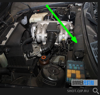

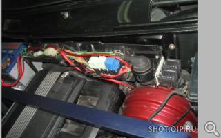

Вот здесь, под крышкой, находятся реле:
Среднее реле, белого цвета - главное реле системы управления Motronic. Копай в его сторону.
Вот еще картинка:

« Ответ #15 : 10 Декабря 2015, 19:08:27 »
А, ну да, это же м40, vitko дело говорит.

« Ответ #21 : 11 Декабря 2015, 11:17:37 »
На твоем фото это среднее и правое синее
На моем фото, где реле открытые, это вообще какой-то адов корч, не М40. Я повесил фотку, чтобы прям совсем было понятно, где они находятся.
