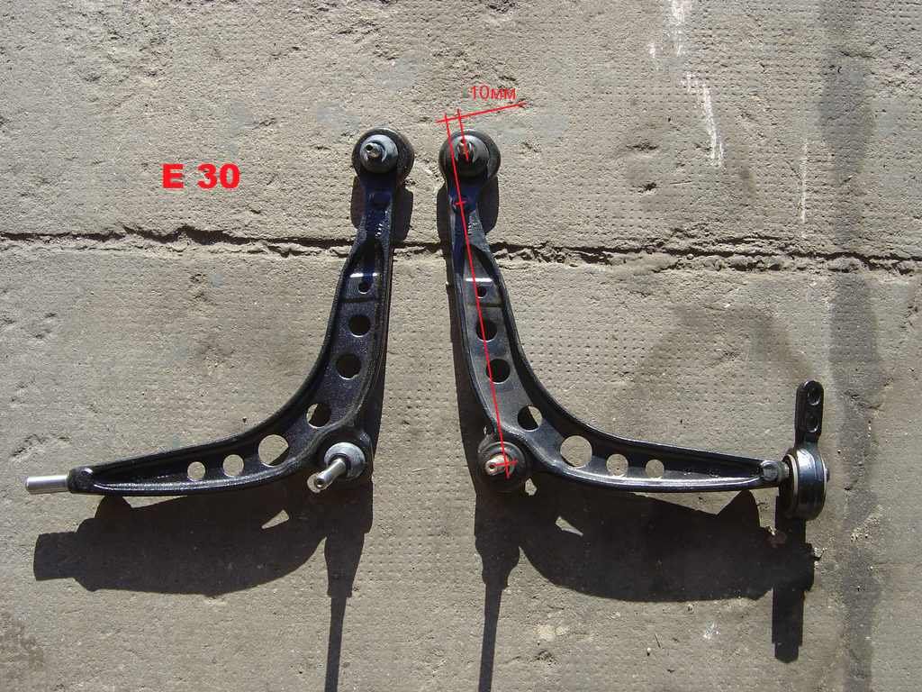

« Ответ #12 : 30 Декабря 2015, 01:08:32 »
На М рычагах кастор теоретически кастор другой, но лечится от сайлентами от той же М. То есть опять же на глаз не определить.
    Сайлентами он никогда не вылечиться....сам рычаг,вернее наружная шаровая вывернутая вперед авто относительно самой шейки, что в реали образует практически одну ось наружной шаровой и прилегающим плечом рычага, и визуально отличие видно даже плохо зрячему.
   У меня где-то есть фото "м"-го рычага, по нему я даже своему товарищу выгибал стоковые. Кстати тут на форуме где-то была ссылка на бортовик моего товарища...и Тема по-моему  касательно салона с Е36 в  Е30 в которой были эти фотки.

« Ответ #16 : 02 Января 2016, 21:36:04 »
Как обещал...м-тьи рычаги
  • М10в18...2ВЕ...с 98-го года как она у меня...
инструментальное производство, формообразующие штампов и пресс-форм(электроэрозия)
  • Сообщений: 3943
  • Репутация +103/-17
« Ответ #17 : 02 Января 2016, 22:47:44 »
чет внешне я отличия от стоковых рычагов вообще не понял. разъясните пожалуйста тупому )
  • Сообщений: 1023
  • Репутация +30/-21
  • Возраст:55
« Ответ #18 : 02 Января 2016, 23:04:27 »
....найдите одно отличие...и все поймете

« Ответ #19 : 03 Января 2016, 07:54:29 »
Вон оно че, Михалыч. Спасибо! Топикстартеру правда уже не интересно, как я понял. Зато таким как я было интересно.

« Ответ #21 : 11 Февраля 2016, 23:55:46 »
теперь понятно почему на цельнозалитых эксцентриковых сайлентах машина меньше рыскает - увеличение кастора сказывается. Хоть и небольшое, однако, вкупе с повышенной жёсткостью сайлента это всё оказывается очень приятно. Особенно с ГУРовой рейкой - машина более "собранная", но без излишней резкости на больших скоростях
