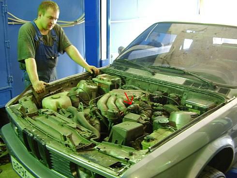

« Ответ #22 : 06 Февраля 2008, 23:05:47 »
Другую фотку не нашёл в сети(((
В Общем мой друг одолел такую проблему сегодня!!!!
После замены свечей, проводов, датчика дроссельной заслонки, и проверки трамблёра- ничего не помогло
А ВОТ ЭТО НАДО СНЯТЬ, ПОЧИСТИТЬ (вроде он прыскал жидкостью для чистки карбюраторов) И ВСЁ ПРОШЛО!!!!!!!!!!!!!!!!!
Therion2
« Ответ #23 : 06 Февраля 2008, 23:25:11 »
хехе... сенкс , я его как раз завтра поменять на т-образный хотел...
  • Сообщений: 32750
« Ответ #24 : 06 Февраля 2008, 23:28:08 »
Гм! Это я так понимаю клапан ХХ! Честно говоря непонятно откуда правалы... У меня он когда-то был засран по самое никуда! И никаких провалов небыло! Были траблы с ХХ, после чистки уменьшились.
