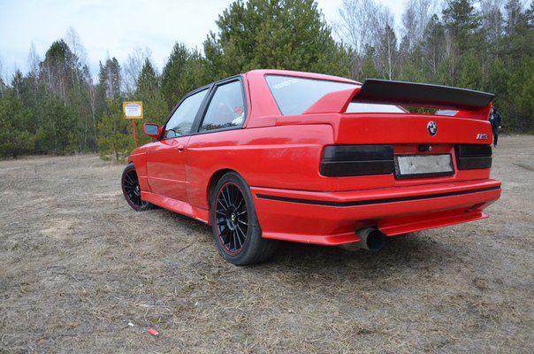

Всем пивет! имею вот такую бмв
Заднее стекло стоит ( оргстекло )
Вопрос, есть ли аналог или подходит ли стекло от купэ ????? или от чего либо. Очень нужно... пожалуйста подскажите кто точно знает.
Заранее большое спасибо!!!!

Точно есть неоригинал. Номер надо искать

Номер оригинала 51 31 1 933 988
могу сделать за 330$

Это та которая на ЦА моторе?) А в чем проблема стеклопластик нарезать?

Авто ориджинал или реплика из стеклопластика? Если реплика, то можно подогнать штатное стекло с купе под заднюю рамку. Точнее доработать рамку под стекло от купе. И перекрасить эту накладку. Это не правильный метод, но в будущем непроблема меняй стекла как хош. Я бы заказал стекло под ориджинал и максимально был бы похожим на настоящую. Решать дальше вам. Со стекловолокном могу помочь если надо.

Привет! это конечно реплика, с ориджиналом и бабок не хватит))))  ну как вариант подогнать рамку под стекло, но хочется более, как ты сказал быть близок к оригинальному виду... А заказать стекло это от 300$ будет..  если бы найти аналог, то конечно я бы его взял

Ну так приложи стекло от купехи на свое родное место. Без резинки соответственно. Под вклейку. Если не сильно переделывать то почему бы и нет. Незнающий человек, невидевший оригинал непоймет. Тем более это реплика. Зато у тебя будет недорогое стекло, которое можно всегда найтиза вменяемые деньги. И цвет и подогрев. Жаль ты не в Москве. Помог бы с этим вопросом. Со стекловолокном не один год вожусь.

Я говорю в чем проблема сделать заднее стекло из куска стеклопластика/лексана?

от купе стекло не подходит. Они по высоте сильно разные, примерно на 1/4. Я тоже занят этим вопросом.
