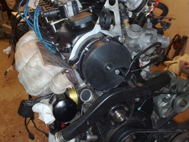

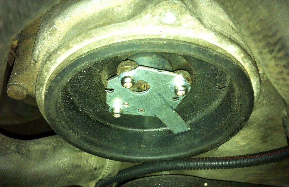

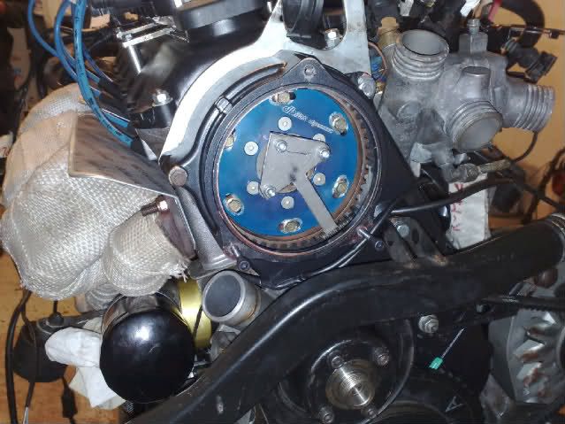

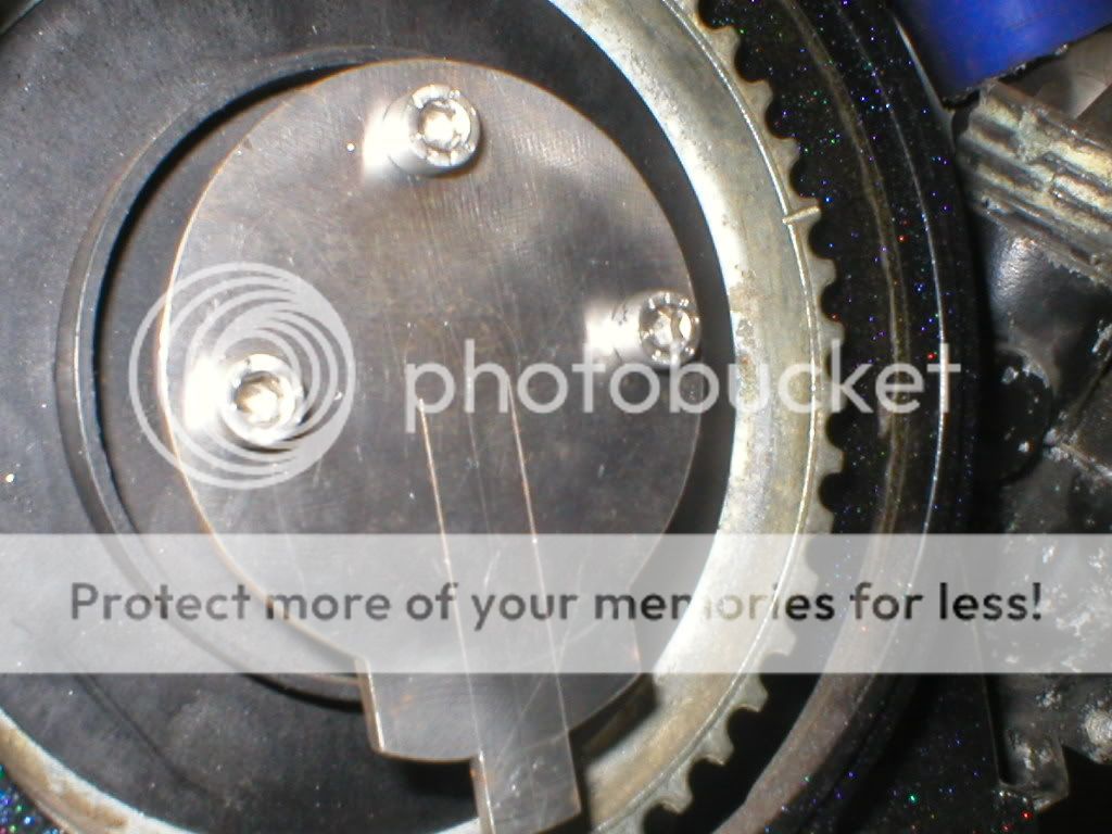

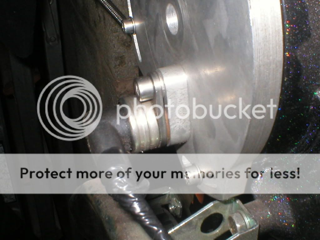

1) Как я понял самым сложным в данном вопросе - установка ДПРВ Я видел несколько реализаций пластин для бегунка и для крышки :
Может у кого-то есть чертежи для бегунка и крышки ?  Или хотя бы кто подскажет какой зазор должен быть между датчиков и бегунком и какой ширины должен быть кончик у бегунка ?
